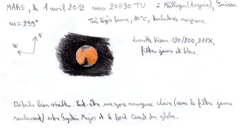

voici mon dernier dessin de Mars, qui date d'hier soir :
Cà n'a rien à voir avec les chefs d’œuvre de certains d'entre nous! Ma seule prétention a été de garder des traces de mon observation.
Bruno
Ben au moins ton observation d'hier est meilleure que la mienne avec un diamètre pourtant légèrement supérieur!bravo!
PostScriptum:voir CROA
Sympa ton dessin martien, tu as su relever les détails qu'il fallait voir : la calotte polaire, les zones claires, la forme des structures sombres.
Complètement ! Idem :).

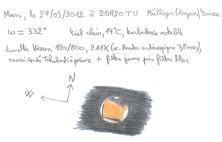

Bruno
c'est également ma manière d'y voir.
Belle Mars Bruno.
Juste peut être les zones sombres un peu trop sombres...reste plus qu'à aller chercher les détails dans ces zones. ;)
Pour la couleur, tu la voyais aussi "franche" que ça ?
Bonjour a tous et merci pour vos commentaires!
Nunky, oui tu as raison pour les zones sombres. Bien entendu le contraste du dessin est très exagéré par rapport a la réalité! Pour les détails dans les zones sombres il me faudrait un ciel plus stable! Et accessoirement un plus fort grossissement. Mars supporte bien les forts grossissements, plus que les autres planètes. Ma lunette aussi (j'avais testé avec une barlow d'un ami). Mais il me faut un ciel plus stable, je précise que l'observation a été faite depuis mon balcon.
Pour la couleur c'est difficile a dire d'autant plus que j'utilise des filtres. Autant sur toutes les autres planètes ma lunette apporte une dominante bleu/violette a cause du chromatisme, autant elle est rouge sur Mars! J'ai découvert ce soir-la que le filtre jaune, parfait pour la Lune et les plantes sur cette lunette, se faisait dépasser par le filtre bleu! L'image est plus nette (le filtre jaune est parfait pour couper le chromatisme bleu mais pas le rouge!) et étonnamment le contraste des zones sombres n'est pas diminué.
Salut Bruno,
oui, sympas ce dessin !
A propos de filtre, tu as essayé le filtre rouge ? Comme les taches d'albédo donnent dans le bleu, le filtre rouge les éteint, si bien que ces taches ressortent plus sombres encore.
Etonnant du coup que le filtre bleu les fasse plus ressortir qu'un filtre jaune...
Fred.

Fred, oui j'ai déjà essayé une fois le filtre rouge. Effectivement çà fonce les zones sombres et en même temps introduit une dominante colorée rouge profonde que je n'aime vraiment pas.
Attention, je me suis mal exprimé, je n'ai pas dit que le filtre bleu faisait mieux ressortir les zones sombres que le filtre jaune, mais juste que l’esthétique de l'image globale était plus agréable.
Je suis bien d'accord avec toi, les filtres dénaturent l'image, pour un gain bien souvent minime. C'est pour ça que je n'en mets que rarement, et surtout pour Vénus (et parfois, Mars justement).
Fred.
Avec mes Newton de 250 et 300 mm je n'utilise pas les filtres colorés (sauf pour Vénus, je me suis procuré le fameux W47 mais je ne l'ai pas encore essayé). Par contre avec ma lunette de 120 mm les choses sont différentes car elle présente un chromatisme notable. Un filtre jaune supprime en totalité le chromatisme bleu présent sur Jupiter, Saturne et la Lune (voir mon test dans la rubrique dédiée).
