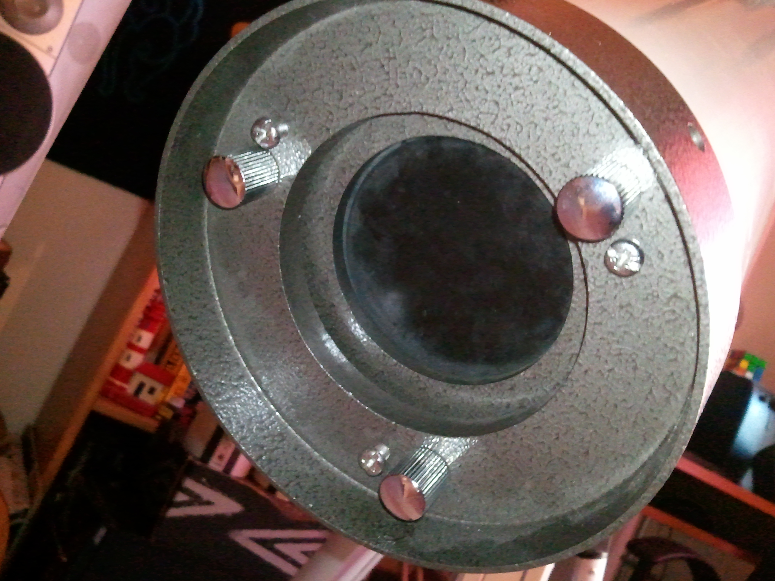

j'ai vu à la base 3 vis, je m'apprête à le faire, mais j'ai un doute alors je vous demande conseil :)
Prends des photos histoire de voir quelles vis tu dois enlever.

dans la logique tu dois avoir a la base du barillet des vis a dévisser, du coup le "cul" de ton scope va sortir , te présentant ainsi le miroir dans son support , sache qu'il ne faut ni souffler avec la bouche ni une bombe comme pour les composants informatique (dumoins ne te met pas trop prêt ) il a quel âge ton scope? il est vraiment sale?
Oui très sale, j'ai vu les précaution à prendre pour le nettoyage, par contre je n'ai pas la notice et pour la colimation ça va être plus dur, j'ai vu un tuto sur le web qui explique tout ça, si vous avez des documents sur la colimation je suis preneur

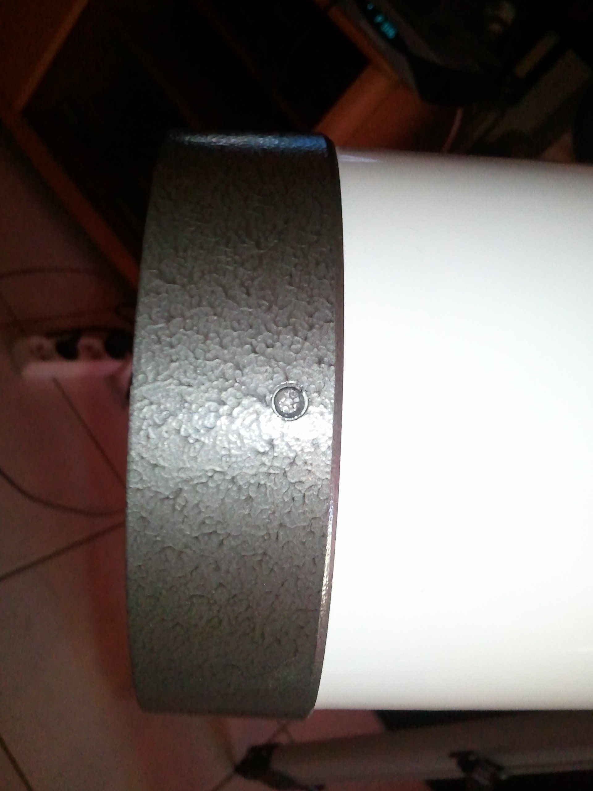

Suivant les scopes tu peux avoir soit un barillet intérieur et là il faut dévisser le pourtour,
soit un barillet extérieur et là il faut dévisser les trois tirantes, surtout pas le pourtour.
N'écoutes surtout pas les conseils de démontage d'une personne qui n'a pas exactement le même modèle que le tien et qui n'a pas vu de photos, ce sera une chance sur deux de mal faire.
Comme te l'a dit Patte envoies des photos.
Une photo du cul du scope vu par le côté et une photo prise de derrière.
Tu mets des indicateurs sur les vis comme ça on pourra t'aider plus facilement:
vis A, B, C, 1, 2, 3... c'est plus précis que la vis d'en bas à gauche: la plus petite des eux.

Pour le réglage, j'ai vu à la base, 3 molettes, à côté de chaque molettes, il y a des vis, donc je pense qu'il suffit de dévisser les vis et régler les molettes puis resserer les vis une fois le réglage fait.

Barillet intérieur: Tu démontes le pourtour (Crusci 2e photo)
Il est bien ton scope ! Vis de collim manuelles, je ne serais même pas étonné qu'il y'ait des ressorts.

Y'a t'il des ressorts entre le cul du scope et ton barillet ?
Suivant la réponse on procède différement.
S'il y'a des ressorts on desserres les crusci (les poussantes) et on règle avec les manuelles (les tirantes).
En fin de réglage on resserre doucement les trois poussantes (les petites crusci).
le tube comme tu veux mais plutôt incliné vers le haut, pas à l'horizontale.
Sans ressorts, on met le tube bien vertical ouverture vers le haut, on desserre de trois tours les tirantes et on règle avec les poussantes.
En fin de réglage on resserre doucement les tirantes.
