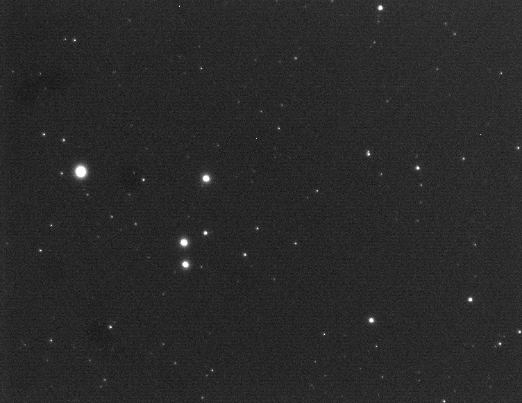

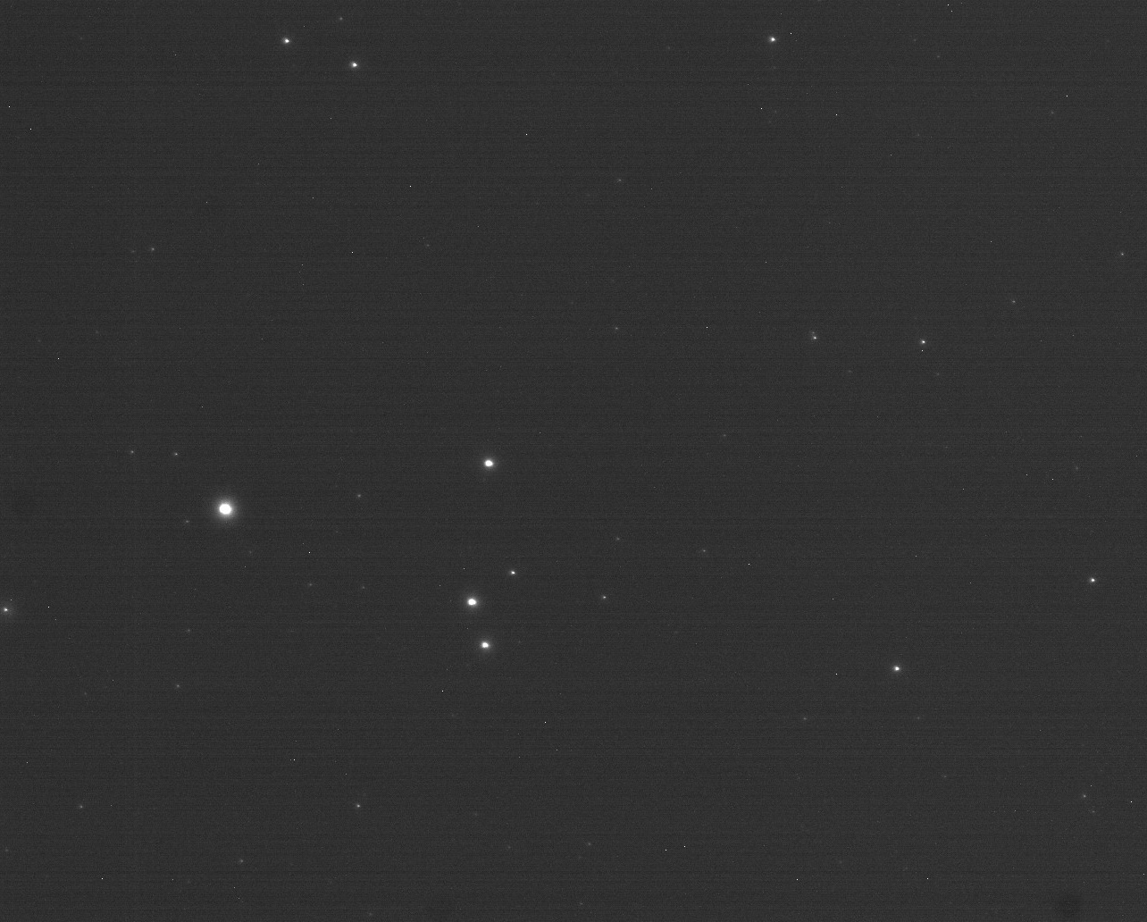

Seulement c'est pas ça qui te fait le plus gagner en sensibilité, cf le site de la marque:
http://www.sxccd.com/costar-autoguider
Le même champ, avec le même équipement : (lunette 80mm à F5 & 5s de pose)
Costar (CMOS)
Lodestar (CCD) :
Je pense que ça se passe de commentaires
Modifié par Tiflo
