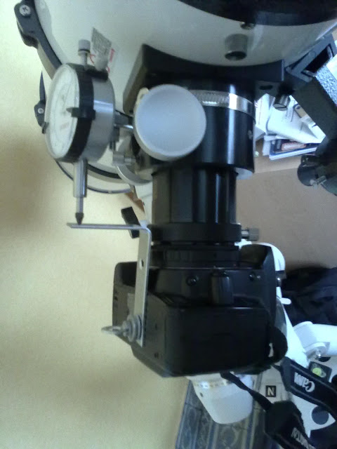

Bon juste pour vous signaler que j'ai trouvé sur Ebay un comparateur à 15E neuf!
http://shop.ebay.fr/dugua17/m.html?item=220988734384&viewitem=&sspagename=ADME%3AL%3AOC%3ABE%3A3160&_trksid=p4340.l2562
Il est commandé ;)
J'ai essayé avec un du boulot ce weekend, c'est super...déplacement visible à 0.002mm près sans problème (utilisation de la démultiplication en manuel). A F4 d'après Thierry Legault, il faut 0.018 pour une bonne image. Donc avec ça, cela devrait aller :)
Vu que j'avais un pied magnétique j'en ai profité pour vérifier les erreurs du PO.
Ben pas terrible, la vis de pression pour régler la démultiplication:
Avec l'APN sur le PO, si on desserre cette vis le PO descend de 0.4mm!!!
Bonjour la collim!
En utilisation normal, en position habituel pour la MAP (PO à +-33mm), dés que l'on resserre un peu ou pas pour régler la démultiplication, cela bouge de 2 ou 3/100mm quand-même :(
Sans compter le frein qui fait avancer le PO lui aussi de 2/100!
Je comprend mieux pourquoi j'avais du mal à faire une MAP correct.
Cette démultiplication m'énerve quelque peu! ça patine pour un rien et dés que l'on serre un peu, elle n'agit plus. Je sens que je vais bientôt démonter ce PO pour voir si il n'y a pas un problème...
Bon par contre avec le comparateur, cela me permet de bien voir si le PO patine ou pas et donc de bien voir ce que je fait. Et avec le logiciel communiqué par Stef, de voir de combien j'avance ou je recule et d'être bon plus rapidement.
Modifié par Christophe.noel
En vitesse avant de partir faire mon dernier match de la saison de ping, ci-joint une photo du comparateur monté sur mon tube...
2 cornières et un serflex et hop, le montage est prêt.
Je vais peut-être faire un système avec 2 cornières qui permettrais un peu plus de possibilité pour tourner l'APN.
ça semble super, précision +-3 microns..Déplacement souple et on voit se que l'on fait!
J'ai quand-même calculé que sur 800mm de focal avec un tube acier, la dilatation pour 1° de différence change la map de 1/100mm...
Sachant qu'une bonne map à F4 se joue entre 2/100mm et 4/100, ben vaut mieux surveiller l'évolution de la T° ;)
