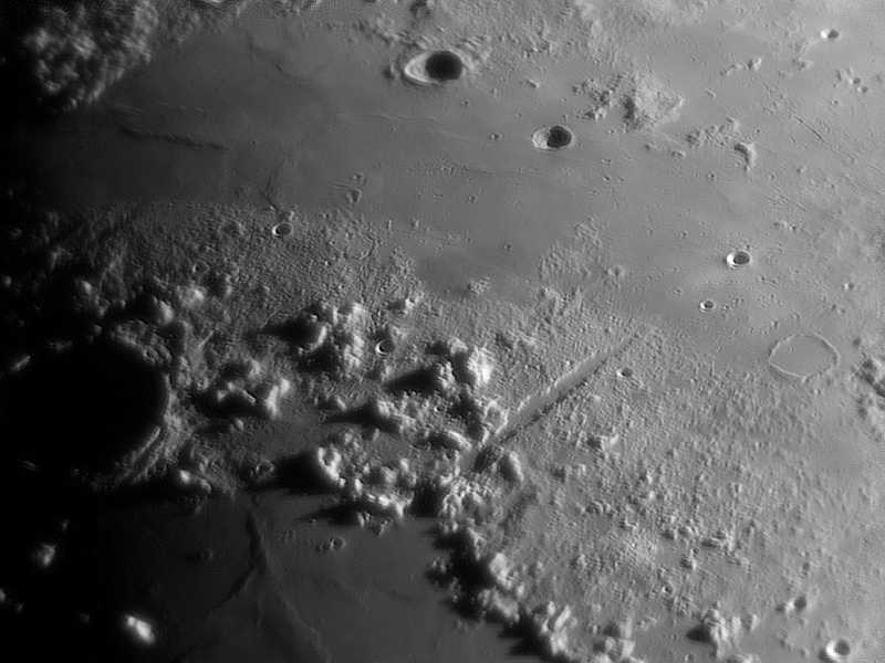

Conditions moyennes pour ce petit tour lunaire:

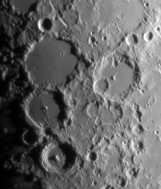

Ptolémée, Alphonse et Arzachel - SC280 dmk21 - 30 mars 2012

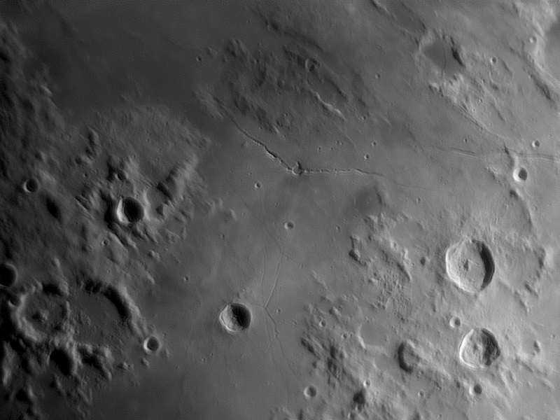

Rima Hyginus - SC280 dmk21 - 30 mars 2012

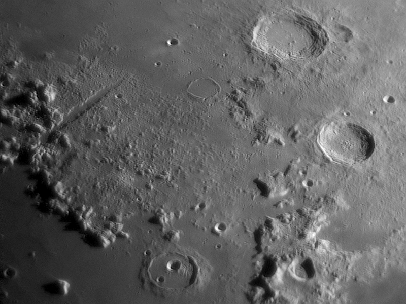

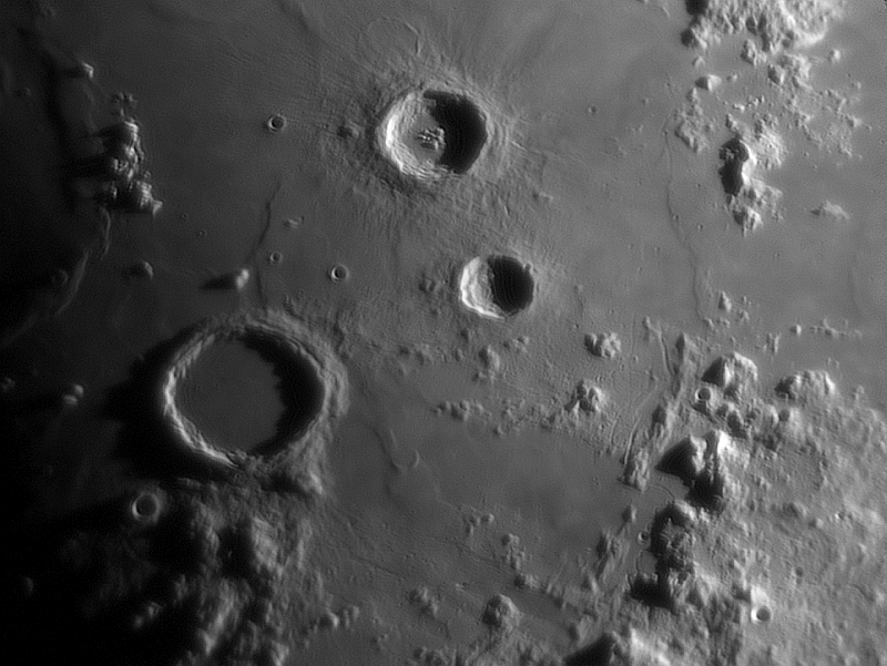

Archimèdes et les Apennins - SC280 dmk21 - 30 mars 2012

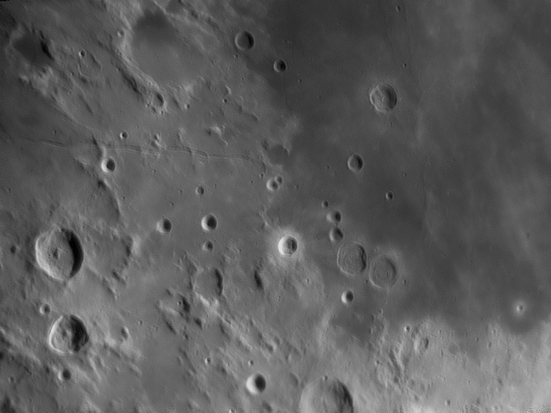

Aristote, Eudoxe, Cassini et la Vallée des Alpes - SC280 dmk21 - 30 mars 2012
N'ayant de filtre IR, je m'en suis approché en combinant un W47 et un 25A qui à peu de frais sont l'équivalent d'un filtre IR 720-1100 nm ;)

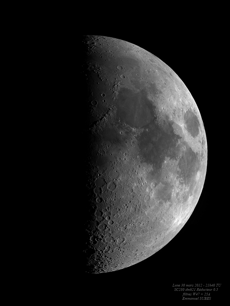

Avec un réducteur x0.5 je me suis essayé à l'exercice délicat de la mosaïque: "Pourvu qu'il n'en manque pas un bout ou un coin!!!" :D
La Full
En huit prises, traitement AS!2, IRIS et iMerge, ouf!
Salut Emmanuel,
Belle mosaïque avec le réducteur, traitement bien équilibré.
Les images sans réducteur sont pas mal malgré la turbulence que l'on devine.
Merci à vous :)
Heureux que la mosaïque vous plaise car elle représente tout de même près de quatre heures de boulot pour le traitement et l'assemblage!

Un peu de turbulences, dmk21 au foyer du C11 sur Atlas EQ-G, filtres W47 et 25A combinés pour obtenir l'équivalent d'un filtre IR 720-1100 nm qui réduit bien les effets néfastes de l'atmosphère. ;)

Sauriez-vous m'indiquer un didactitiel pour faire des mosaiques ? Il semble être nécessaire d'utiliser plusieurs logiciels AS!2, IRIS et iMerge ?
Bonjour Suzelle :)
Pour assembler la mosaïque le freeware iMerge est le plus souvent utilisé, les images doivent être au format bmp.
J'utilise AS!2 pour l'alignement et l'addition des images d'une séquence AVI, IRIS pour le traitement de l'image obtenue par ondelettes ou masque flou, et iMerge pour assembler le tout en superposant les images obtenues et avec un clic-droit pour valider l'alignement.
