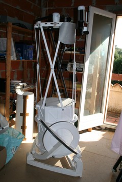

J’ai acheté l’équatodobson ( 355 mm ) de Denis Moret.
Cet instrument, doté d’une excellente optique et d’une ergonomie
qui en fait un instrument très agréable à utiliser ( caisse tournante…)
est en fait un équatorial ( latitude fixe : 45 ° ) comme vous le constatez sur le cliché.
?? La latitude est vraiment "fixe" ? Tu ne peux pas la régler précisément sur celle de ton site d'observation ? :b:
Quel système utiliser dans la mesure où il n’est pas altazimutal – ce qui me semble exclure les push-to et autres argonavis…) ?
Le système ArgoNavis est conçu pour prendre en charge tout ce qui est montures ou tables équatoriales, montures azimutales.. ;)
C'est réglable en ajustant le niveau du pied Sud (si mes souvenirs sont bons)
