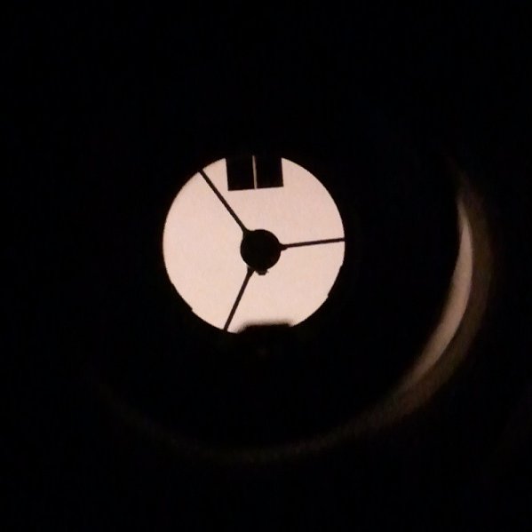

Je voulais votre avis sur ma collimation?
Aussi: Il y a un croissant de lumière en haut et je ne sais pas si c'est normal...?
Voici la photo:
Je tiens à préciser que je l'ai essayé hier sur jupiter avec un oculaire de 25mm l'image était nette et j'ai vu par ses satellites par des petits point net.
merci ;)
comme l'image que tu présentes est fonction de la façon de placer l'APN ( ou le téléphone mobile ) dans le PO , je pense que personne ici ne pourra te dire grand chose ....
:confused:
Ta photo est trop sombre.
Pour conclure il faut voir le contour intérieur du PO et le contour du miroir secondaire.
Il faudrait également voir le centre du primaire
Il faudrait être sur que l'appareil soit au mieux su l'axe du PO.
Hm, peux tu stp expliquer comment est prise cette photo? de l occulaire ou du tube?
Si c est de l occulaire, c est plutot pas mal, a condition que ton appareil soit bien centre.
Si c est du tube, ca ne veut rien dire :)
Apres il reste encore a valider l alignement occulaire / secondaire / primaire pour faire la collimation proprement. Perso j ai un laser qui m aide bien!
Merci à tous, vous êtes super rapide à repondre :)
Je comprend que via mon apn on ne voit pas grand chose,j'ai regardé un tuto, je viens de modifier la position de mon primaire, ça semble mieux....:be:
