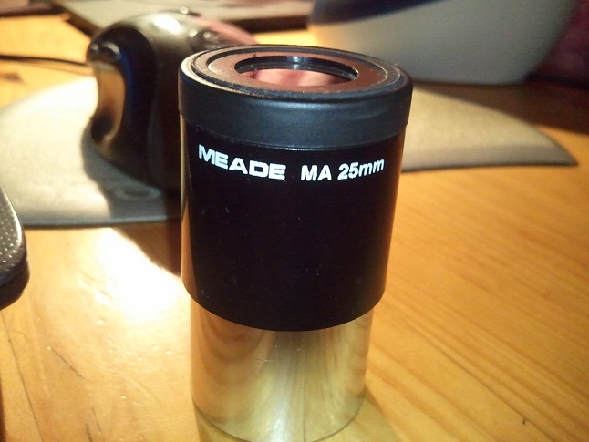

Tu devrais envoyer une photo de tes 10 et 25.
Ton vieux Meade montre déjà de belles vis manuelles de collimation, possible que les oculaires soient de vrais plossls et là tu n'aurasis pas vraiment de raison d'en changer car leur transparence et leur piqué est dur à surpasser à faible cout.
Envoies voir des photos des accessoires.

Accepterez vous le fait que je me confonde en éloges devant ce Meade vint-cinq millimétrique qui dépasse nos espérances les plus folles sur un cent quatorze.
