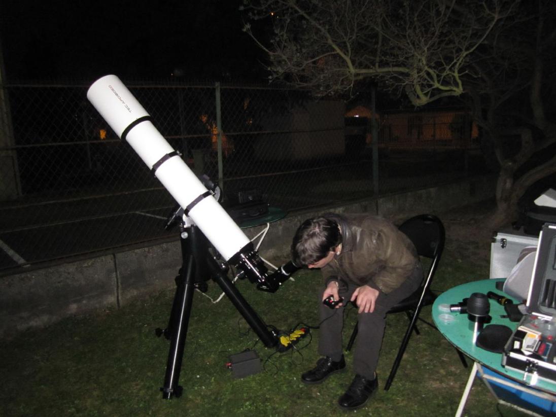

La TEC 160ED est énorme. Triplet ED, oil spaced F/D 8 1280mm de focale avec le pare buée déployé on n'est pas loin de 1m50. Par contre elle est très légère, plus légère que le C11 avec sont chercheur, environ 12Kg. Le focuser feather Touch est un régal de douceur et de précision. Il touche touche presque par terre d'ailleurs! prochain coup il faudra monter la monture un peu plus, c'est pas un C11...Finalement ça passe assez bien sur la G11. Le bras de levier est très long, mais les vibrations s'amortissent en une bonne seconde, ça reste raisonnable pour du visuel. En photo, une AP900 serait peut être plus adaptée.
On repart sur Mars. elle a passé le méridien et se dirige inexorablement vers l’immeuble de bureaux voisin. Il faut faire vite. Recherche de mars au Pentax XW40. La vache que le champ est propre ! ça y est la petite tête d'épingle orangée est au centre du champ noir d'encre. Quelle est mimi...Il est temps de passer aux choses sérieuses. Pentax XW7, les couleurs sont extrêmement saturées, le contraste est très impressionnant, une image flatteuse typique d'un bon réfracteur. ça reste petit, nous passons au pentax XW5 soit X260 i.e. x1.6D. Toujours très contrasté. La calotte polaire et les différentes formations sombre sont bien visibles et détaillées. La dispersion chromatique de l'atmosphère commence à se faire sentir. Les couleurs étant plus saturées que dans le C11 et la planète ayant nettement passé lle méridien, la dispersion chromatique devient la limite. Il faudra l'ADC la prochaine fois.
Nous passons au pentax XW 3.5 soit X365 i.e. x2.3D. L'image est toujours très contrasté, on a à peine perdu. Pas de chromatisme visible, hormis la dispersion de l'atmosphère qui limite un peu le grossissement. L'image doit être assez proche de ce qu'on voit dans un C8 ou C9 bien réglé. Finalement si l'image est très flatteuse le C11 reste devant grâce à son diamètre supérieur.
