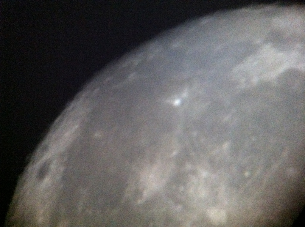

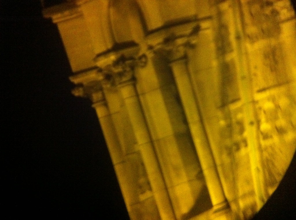

Télescope commandé hier 11h par téléphone, reçu ce matin 8h30 avant d'aller au boulot ! (histoire d'être de bonne humeur).
1ère impression: C'EST ENOOOOOOORME !!!
Après l'avoir monté soigneusement, j'ai fait quelque test sur la lune (elle à peine visible à cause des nuages) histoire de calibre le chercheur.
J'ai installé mon orion stratus 8mm (plus gros que le 30mm 2" fourni :D)
Tout content jme suis dit " jvais me ballader sur les cratères ! Et bien malheureusement pour moi ... entre 2 nuages, l'image n'apparait pas très net, ca manque de piqué, même après mise au point minutieuse.
Conclusion, faut que je calibre le GROS MACHIN :D
Bon par contre à terme, je sens que jvais me bricoler un systeme de guidage par moteur + mise au point par moteur parceque c'est dingue ce que ca bouge !
Voici quelques photos (moches) prises avec mon iphone pour vous montrer à quel point l'image est pas très belle :)
On commence par l'église situé à un petit kilomètre de chez moi:
Et on termine par la lune ...
Modifié par fred.archi

Lol j'ai un peu honte...
Hier soir si l'image était pourrie... C'est tout simplement parceque j'était derrière un double vitrage pas lavée depuis 6 mois sur l'extérieur (quoique sur l'intérieur c'est pareil :D)
J'ai ouvert la fenêtre et miracle !!! (ou non) l'image est niquel, jvois les crottes de pigeon à 1km :D sur le clocher de l'église.
En espérant que le ciel soit aussi découvert que maintenant je vais refaire un test avec la lune.
