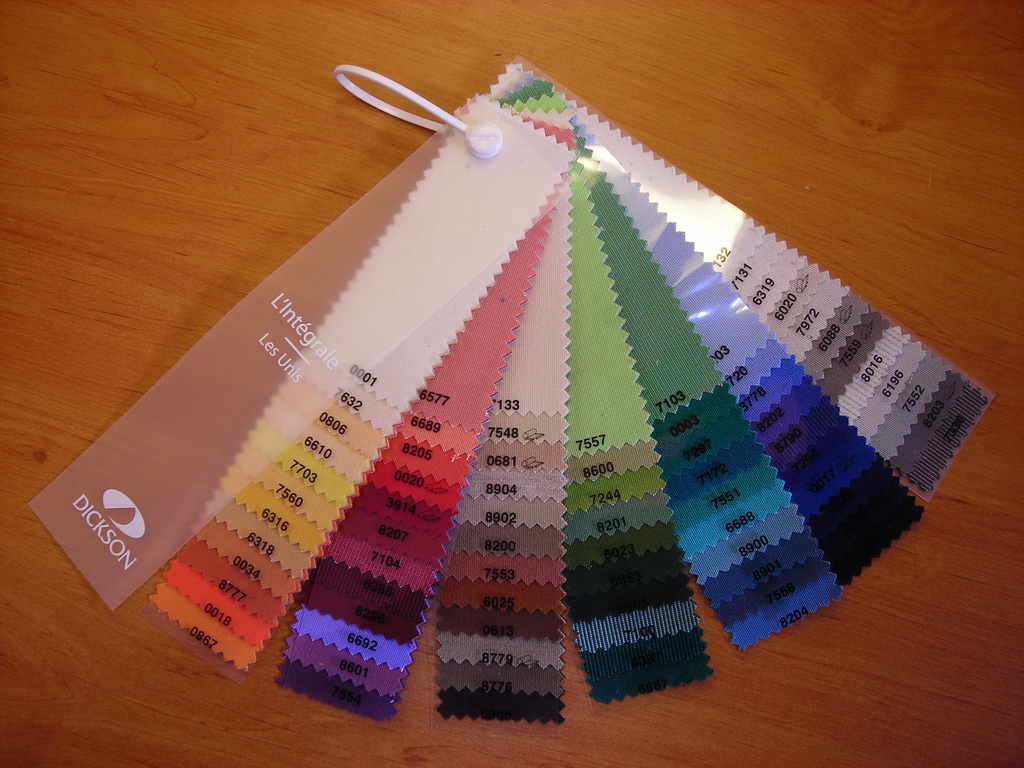

Ca a plus de chances de réussir si tu prévois un filtre entre l'oculaire et ton oeil.
Remarques qu'un bidule qui ressemblerait à un nuancier aurait sa place dans les accessoires astro
Un machin qui ressemblerait à ça:
Des tirettes transparentes qu'on mettrait entre l'oeil et l'oculaire plutôt que des filtres à visser en dessous.
Dans l'industrie ils pourraient sans trop de problème proposer des machins avec une trentaine de couleurs pour même pas dix euros.
Plus de problème 2 pouces/31,75 et quand on met un machin entre l'oeil et l'oculaire on a pas les mêmes contraintes de traitement anti-reflet et de polissage, il reste juste la transparence à assurer.
A mon avis on a plus de risques de reflets parasites avec le filtre en aval plutôt qu'en amont.
Va pas me faire regretter mon achat d'une roue à filtre hein?
