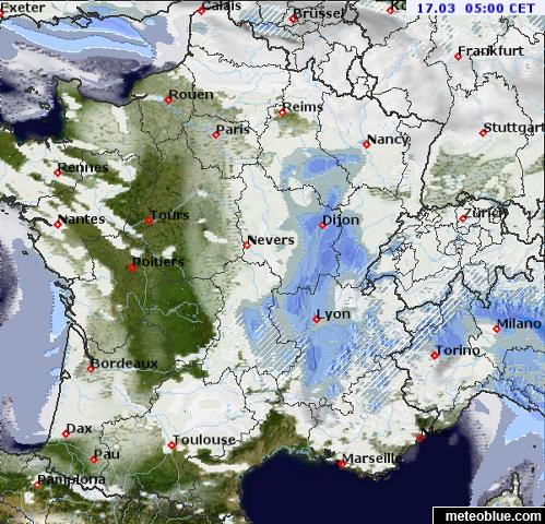

Selon Meteoblue:
http://www.meteoblue.com/fr_FR/meteo/carte/precipitation/france?o=16

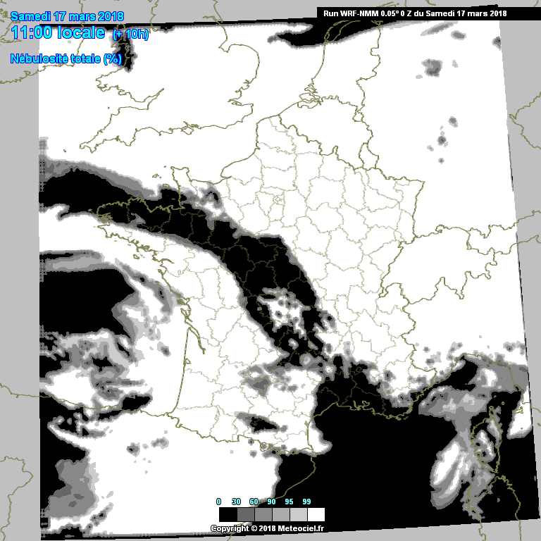

Selon WRF 0.05° sur météociel (ciel dégagé en noir):
http://www.meteociel.fr/modeles/wrfnmm.php?ech=3&mode=4&map=0
Ca n'incite guère à l'optimisme tout ça... Faites vos jeux!
Je n'ai pas mis les cartes de pluie, je ne veux pas être responsable d'une déprime générale :be:
