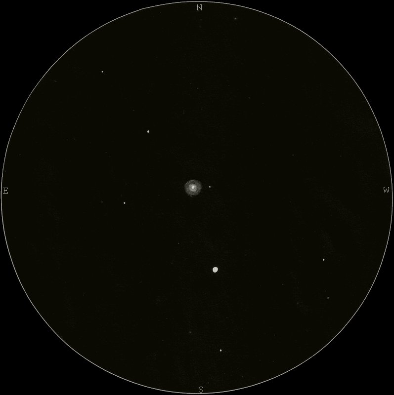

Par curiosité j'ai recherché dans mes cahiers où sont notées toutes mes observations. La dernière fois que j'ai eu IC 3568 à l'oculaire, c'était le 12 mars dernier.
J'ai noté: "Nébuleuse planétaire de la Tranche de Citron, petite , ronde, brillante, UHC semble ne rien apporter de plus"

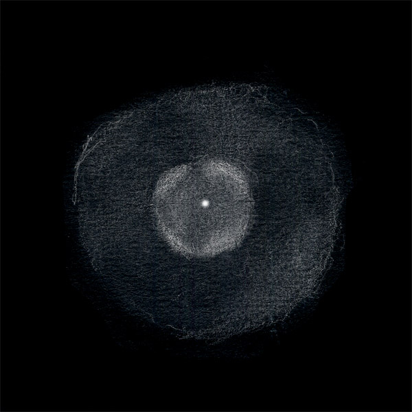

Ça alors, en cherchant autre chose je viens de me rendre compte que j'ai mis mon dessin de IC 3568 sur ma page Web. Comme c'est un de mes derniers dessins, je pensais qu'il n'était pas encore mis au propre, eh bien si !
Voici le compte-rendu d'observation
  Citation
Orion Optics 300/1200, T=4 : toute petite nébuleuse planétaire brillante. À x240 elle ressemble un peu à la nébuleuse du Clown vue dans un petit instrument, avec une étoile centrale brillante et une zone centrale ronde entourée d'un halo plus faible. Le filtre OIII est utile. Voici un dessin.
Et le dessin :
(Sur le dessin, le fond du ciel est très élevé parce qu'à l'époque j'avais un écran relativement ancien qui n'était pas aussi lumineux que mon écran actuel. J'ai d'ailleurs peur que tous mes dessins souffrent du même problème...)
