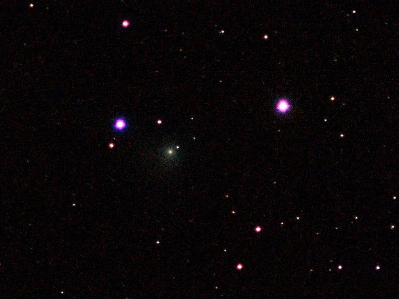

Pour le traitement, comme je vois la comète même sur les jpg directs du boitier, je me dis que ça va être facile. Résultat avec une seule vue :
Crop à 100 %. Largeur de 1°. Gianfar est l'étoile de droite.

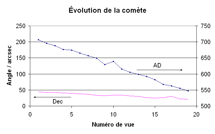

Ensuite, traitement de la série avec Iris. Sur la série de 20, je garde les 11 images avec fwhm<4.0 pixels. Et là, je me rends compte que la comète se déplace d'une vue sur l'autre. Elle se transforme en un petit trait à l'addition.
Les mesures de son déplacement:
À titre de comparaison, un pixel fait 4,5 arcsec.

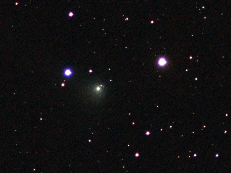

Je tente alors une registration sur la comète. Manque de chance, il y a une petite étoile à proximité qui perturbe la registration automatique. Je termine par une registration manuelle en cliquant chaque fois sur la comète. Puis, composition d'une image du fond registré sur les étoile et de la comète en statique:
Pleine résolution (3 Mo).
Crop à 100 %:
Monture EQ-2. Boitier Olympus E-620. Objectif OM f=200 mm d=f/4,0@4,0. ISO 800. 11x1 mn.
À noter que la magnitude calculée à l'aide d'Iris est de 9,2, bien loin des 7,4 théorique. Je pense qu'Iris isole le noyau comme pour une étoile et ignore la chevelure.
