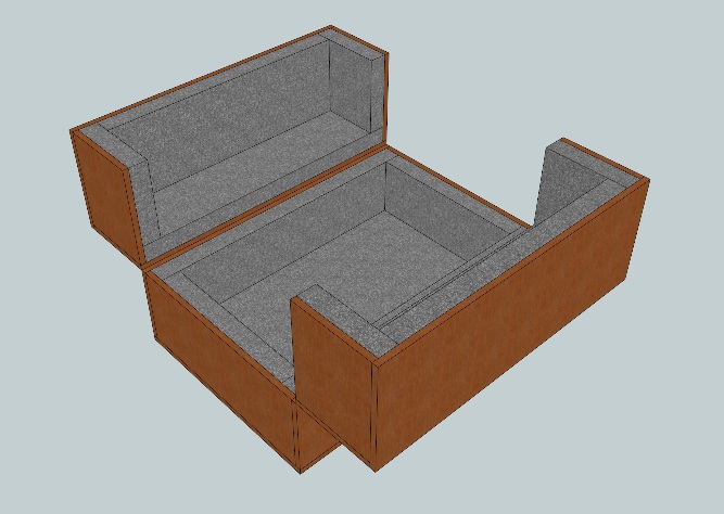

comme beaucoup j'ai cherché une caisse de transport sur roue pour mon Meade LX90 ACF-8, mais quand je vois les tarifs....
Je me suis donc lancé dans la réalisation de ma caisse, pour un prix bien plus bas.
Et puis, je trouve ca plus satisfaisant.:)
Voici donc le début de cette caisse de transport, il manque les roues, la poignée, et à la limite des fixations pour la valise où je range mes oculaires etc.
Elle est plutot imposante... elle fait 83cm de long, 58cm de large, 47cm de haut.
Je pensais la fabriquer en contre-plaqué 1.5cm d'épaisseur.
Pourquoi cette taille ? Parce que j'ai décidé de garder la mousse polyuréthane d'origine du télescope que Meade a fournit, elle fait 70cm de long, 45cm de large, 34cm de haut.
A cela, je rajoute de la mousse un peu plus souple dans tout les coins de la caisse de 5cm d'épaisseur.
J'en suis qu'à la modélisation pour le moment, 5cm d'épaisseur pour la mousse c'est peut-être trop ?
Je préfère en mettre plus que pas assez, et je n'aurais pas de surprises.
Sinon pour la monture, elle va rester dans son carton d'origine pour le moment.
Bref, qu'en pensez-vous ?

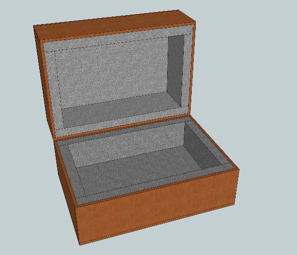

hello ,elle est bien oui et non , je m'expliques ,pourquoi faire une ouverture genre caisse a outils ,pour ma part je ne ferais qu'une ouverture pour deja evité les jeux qui pourrons apparetre. mais bon c'est une affaire de gout.......
Salut Francois,
effectivement c'est peut-être surement mieux de faire qu'une ouverture.
Ca donne ceci:
Bon bah, aller hop, y a plus qu'à remonter les manches, et mettre la scie sur table en route. :p

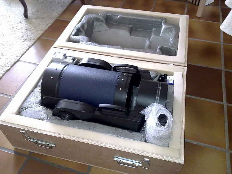

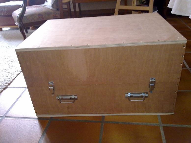

j'ai terminé ma caisse, du moin en partie. Il ne me reste plus qu'à mettre des roues, peut-être rajouter des poignées, coller la mousse pour plus que ca bouge, et mettre du vernie.
Je pense aussi rajouter un système pour attacher ma valise où je range mes oculaires.
Modifié par extrem491
très belle réalisation, mais bigre 15mm de bois ... c'est un ane mort !
Pour ma monture j'avais fait une caisse avec du pin 20mm pour les cotés et CP de 5mm pour les 2 faces principales. Inutilisée au final car trop lourde.
N'aurait il pas été plus simple de prendre une valise "métallique" accessible : voir : http://www.valeasy.fr/accueil/fiche_technique.php?page=102
Il y a un modèle pour 99 euros avec roues.
Titix
Titix, j'ai regardé ce site, et les valises qui pourraient me convenir débutent à 299euros.
Il me fallait minimum, 70L / 45l / 34h.
New Horizons, oui j'espère que ca va aller.
J'ai rajouté un diable que j'ai fixé carrément sur ma caisse, je pense que la mousse va faire son boulot contre les vibrations.
Le seul problème, c'est que quand j'ouvre la boite, elle se renverse (depuis qu'elle est sur le diable) la partie qui se soulève est trop lourde.
Au final, je vais devoir modifier l'ouverture de ma caisse pour remédier à ce problème.
