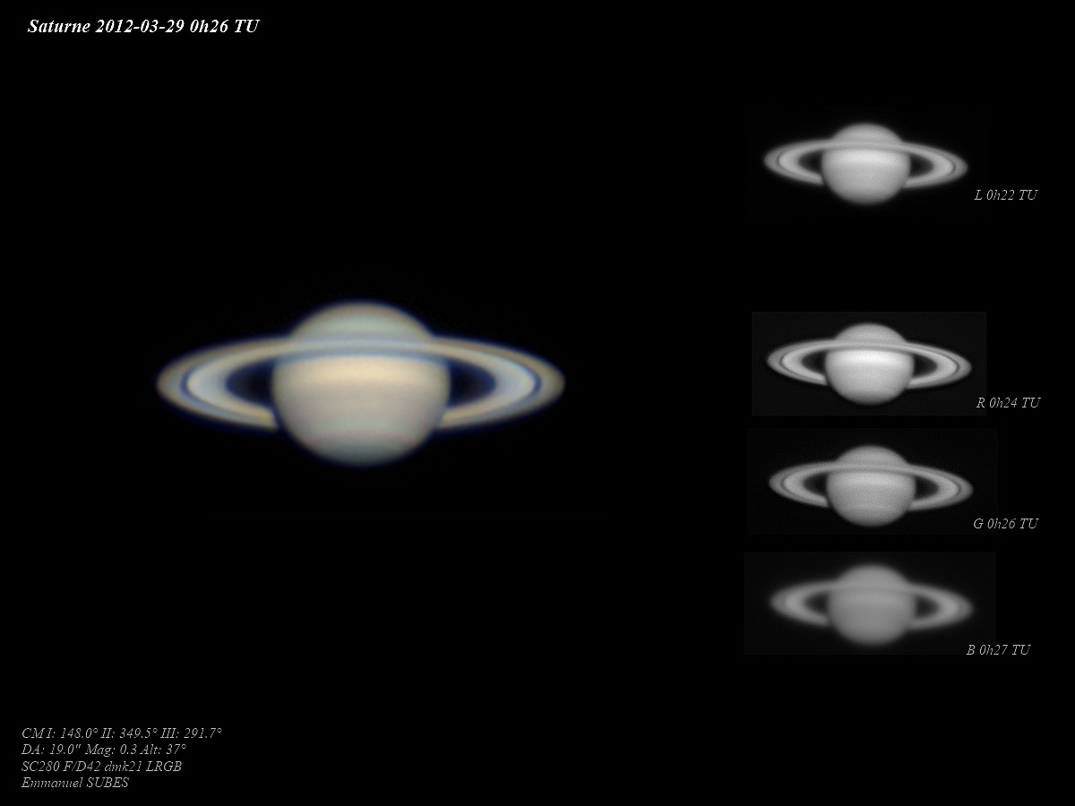

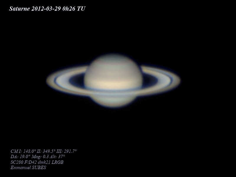

Voici un nouveau traitement de Saturne au C11 avec Barlow x3 et sans ADC:
La planche LRGB:
L'idée du nouveau traitement est de transformer de façon logicielle les couches les plus atteintes afin d'obtenir virtuellement un effet similaire à l'ADC ;)
Salut Emmanuel,
Très belle Saturne ! La couche R de la planche est magnifique. Mais j'ai pas pigé ce que tu a voulu dire par "transformer de façon logicielle les couches les plus atteintes afin d'obtenir virtuellement un effet similaire à l'ADC". Tu peux préciser ?
Eric
slt,
Tu t'en sors bien. Sans adc c'est difficile -j'en ai pas-. J'ai aussi une saturne de la semaine passée à poster, et j'ai aussi des lisérés liés au décalage des couches.
Moïse
Veux tu dire que tu accentues la couche bleue au traitement ou avant en faisant plus d'images? sinon elle est sympa Emmanuel ;)

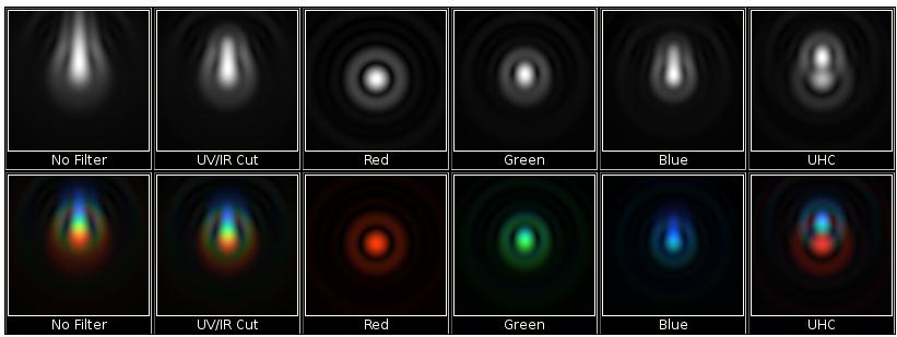

C'est en étudiant la simulation des figures d'Airy au travers de différents filtres d'une étoile assez basse sur l'horizon que l'idée m'est venue:

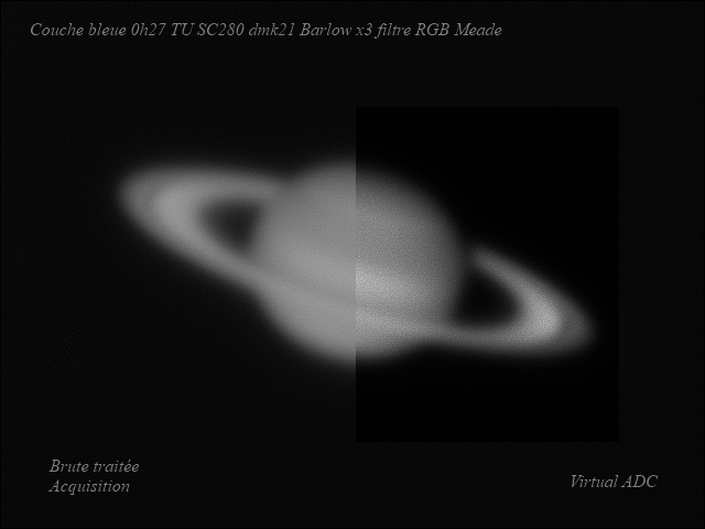

A partir des déformations, j'ai tenté de restituer une image correcte pour les couches vertes dans une moindre mesure et bleue d'une façon plus prononcée :)
Voici la couche bleue à la taille d'acquisition après la correction sous IRIS:

Salut Emmanuel,
Cela semble très intéresant, mais je ne suis pas certain d'avoir tout compris...
Comment fais tu dans Iris pour corriger le défaut de la couche bleu apparaissant sur la simul' de la figure d'Airy? Déconvolution pour arrondir?
Tu sais que tu nous intéresse bigrement ! Je suppose que c'est une sorte de déconvolution mais Comment as-tu procédé ? :?:

En partant du traitement d'Autostakkert! il y a deux pistes à suivre:
correction de l'empâtement de l'image
Correction de la géométrie
Ici Saturne étant tout de même à 37° de hauteur, la déformation géométrique est négligeable et c'est donc sur l'aspect empâté que j'ai travaillé en jouant délicatement sur le gamma en essayant d'affiner au mieux l'image sans perdre de détails notamment au niveau de l'anneau de crêpe.
Pour la correction de géométrie c'est dans le menu du même nom que ça se passe avec les ajustements interactifs de distorsion ou de perspective.
Bon, ça ne sera jamais aussi fin qu'un ADC réel, mais ça permet de limiter les dégâts :)
