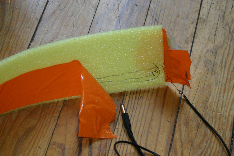

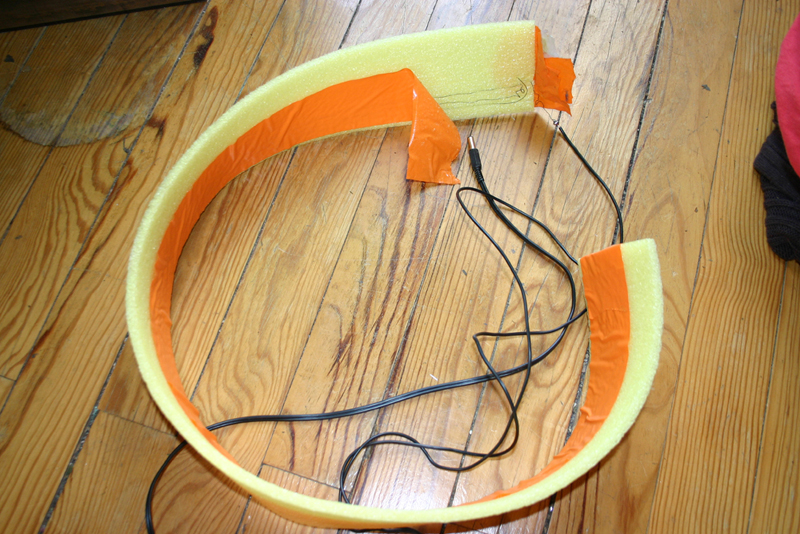

Salut pour la résistance chauffante c'est vraiment simple à faire...
_un potentiomètre
- du fil résistif (calculer la puissance voulue pour déterminer la section du fil)
-du tapis de sol pour le camping
-fil à souder, le faire et une paire de main :)
cout : moins de 5euros
seb

Le potard c'est un petit plus au montage : tu peux régler la tension qui alimente la resistance, en gros c'est comme pour ton grille pain :)
En général tu tournes sous 12V, l'intensité est donnée par la source de courant employée (en général 1A suffit largement), tu as P (la puissance) = RxI^2 , il suffit donc de trouver R.
ex pour un 10pouces: R=P/I^2 = 10/1 = 10ohm
En général 1W/pouce d'ouverture suffit tres largement, car la resistance chauffante va de paire avec le pare buée, sinon c'est du gaspillage pur et simple :)
Le fil résistif ça se trouve très facilement, dans n'importe quel magasin d'accesoires électroniques ou alors dans un vieux sèche-cheveux. Mais il exite plusieurs sections de fl, tu as tant d'ohms par mètres
Personnellement, mon fil est enroulé dans une bande de tapis de sol, le tout est isolé avec du scotch de chantier, car si les fils touchent le tube (hihi on se moque pas) et ben ça fait masse et ça sent le chaud...
Il ne reste plus qu'a mettre un fil électrique à chaque bout de la résistance et à brancher le tout...
Je posterai une photo du montage ce soir
Blacksky : le potard c'est un 1ohm, avec 3pattes et une molette. Le fil résistif je ne sais plus ce que c'est, mais j'ai pris un maximum de longueur donc plus petite résistance pour pouvoir chauffer uniformément la zone vers ma lame de fermeture. Pour les plus exigenants, on peut meme ajouter une petite led qui signale le fonctionnement de notre RC!
voilà, tous aux fers à souder ;)
