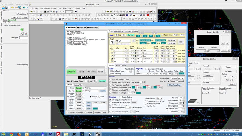

MaxPilote : Soft pour gérer vos soirées avec Maxim DL/FocusMax/Pinpoint/PHDGuiding
Ce soft, que j'ai développé en C# , permet de piloter les différents soft.
Surtout, Il est compatible avec l'AO LX, car il manage le guidage, sans forcement faire la calibration
Le but etant surtout de faire une MAP autiomatique toutes les X images et au changement de filtres
J'ai rajouté la management de Pinpoint pour le pointage automatique et le retournement
En plus il est Gratuit

Version 1.00.04
J'ai rajouté,
- alignement avec Pinpoint LE (a travers Maxim DL)
- Pilotage ouverture/fermeture Cimer et toit ouvrant
- Start time
- Start CCD T° avec mise en T° par palier (les 2 camera)
- Temps séquence de MAP
- Couleurs
Modifié par felopaul
Version 1.00.06
J'ai rajouté :
- bug Filtres (nom)
et surtout :
- Optimisation AO
explication :
une idée de sébastien (seraphin) , pour les nomades
le problème avec l'Ao , si la MES n'est pas top, c'est que quand l'etoile guide dévie trop, il utilise les Bump correction (ST4) et continue pendant tout le guidage, en cliquant sur l'option "Optimise AO" , entre deux poses, après le Dithering, le soft recentre l'etoile, puis Home la lame corrective de l'Ao et relance le guidage.

Version 1.00.07
J'ai rajouté :
- gestion rechauffement de la CCD pour Fred
- gestion multilangue mono source
- agencement des menus
Version 1.00.9 Telechargement et details : http://www.felopaul.com/software.htm
J'ai rajouté :
- connection automatiquze
- Focuser avec gession FHM (maxi)
- Cloudwatcher avec fermeture automtique
- ajout thesky + Ascom pour parker et deparker la monture EQmode
- optilisation renversement
- Langue Espagnol

Version 1.00.014
J'ai rajouté :
- gestion CCDinspector , peut faire une pose test pour verifier la MAP (des coups Focusmax merde)
- ccdsoft
- T°

Version 1.00.20
J'ai rajouté :
- correction bug autostart
- correction bug Map avec Maxim DL.
- ajout cible spécial MAP : fait un goto sur cette cible pour faire la MAP (pour HA par ex) après la MAP, revient sur la cible initiales , lance un Pinpoint pour vérifier.
