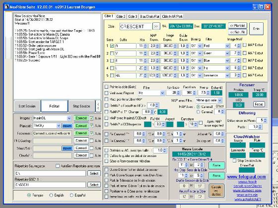

MaxPilote : Soft pour gérer vos soirées avec Maxim DL/FocusMax/Pinpoint/PHDGuiding
  • Réponses 156
Images postées dans ce sujet
Version 1.00.21
J'ai rajouté :
- park avec goto sur une cible (pour les montures sans option park)
- Map possible camera 1 ou 2 (avec offset pour la camera 2, pour rattraper l'ecart entre les deux capteurs)
ATTENTION : Vous devez démarrer Focusmax avec la camera souhaitée cochée dans maxim dl, sinon Focusmax va retourner une erreur lors de la MAP.
MISE A JOUR DU MANUEL

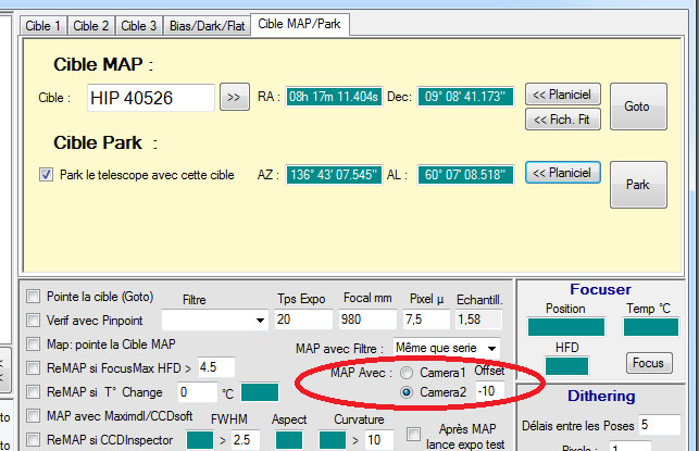

Par contre je ne vois pas la possibilité de décaler le focuser pour adapter la MAP entre la camera2(l'autoguider) et la camera1
Dans mon cas le décalage sera une valeur négative

J'ai fais un teste de jour pour la MAP sur l'autoguider de la STL.
Il faut bien que la camera 2 soit sélectionner avant l'ouverture de focumax. Mais ça ne suffit pas.
Il faut également mettre la roue filtre de la camera2 sur simulator sinon ça plante .
On peut resélectionner la camera1 pour faire la MAP habituelle
Laurent

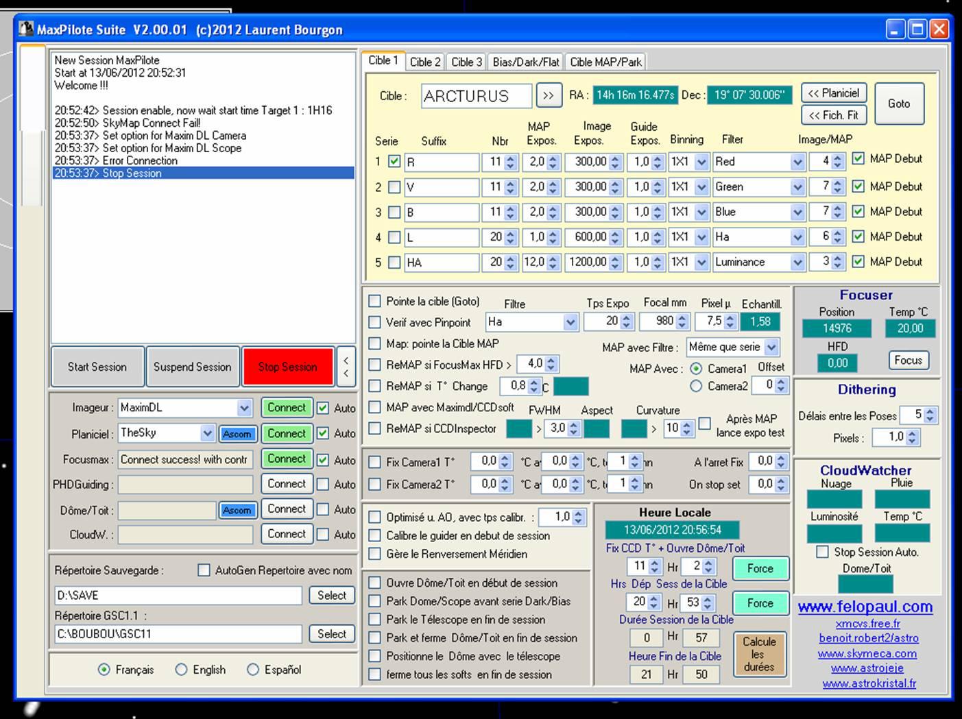

J'ai installé Maxpilot
Lorsqu'on connecte Maxim avec la camera2 ce sont les filtres du simulateur qui s'affiche dans les onglets "Cibles"
J'ai connecter Maxim et focusmax mais impossible de lancer une pose
Je peux connecter ma monture avec Generic Hub > Generic LX200 Protocol Telescope ou directement avec Generic LX200 Protocol Telescope
Ca fonctionne bien avec le planetarium de Maxim5 ou Carte du Ciel
J'ai pu la connecter à Maxpilot avec uniquement Generic LX200 mais apres rien ne se passe
Est ce qu'il faut impérativement TheSky?

je l'ai testé rapidement ce soir, mais j'ai le msg "Set Scope" puis "error Connection"
Mon set up :
MaximDL avec "TheSky-controlled telescope" comme scope connecté (derrière c'est une paramount)
The Sky 6 ouvert qui pilote le telecope
J'ai loupé qqchose ?
Les msg précis sont
"Set option for MAximDl"
et "Set option for Scope"
je ne vois pas bien
A suivre

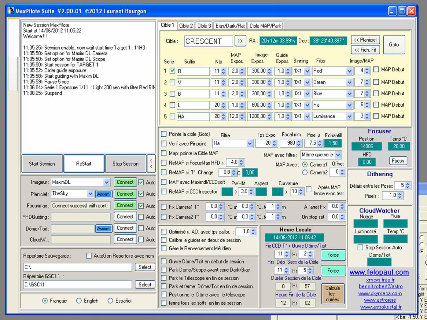

Slt Laurent
j'ai réessayé avec ta dernière version (avt balises) et ça a l'air de fonctionner meme si j'ai encore les msg Set option ... :
Génial, je vais tester ça, mais la première chose qui me vient à l'esprit est que l'option "Group by slot ou non" de MaximDl va peut être manquer ...
Autre petite chose, il faudrait vérifier que le scope est "connect" dans MAximDl (ou bien forcer la connexion) car s'il ne l'esti pas, tu lances bien l'autoguidage mais il ne va rien se passer
A plus et merci pour ta réactivité
Pour info aussi, lorsque je cherche un objet dans les cibles (example M13) je n'ai pas de valeur retournée (avec TheSky connecté), sans qu'aucun message ne vienne dire pourquoi
C'est parfait, "Set Option" c'est normal.
Ce qui n'etait pas normal c'etait "Error Connection"
Par contre prend la version de ce matin, j'ai shooté toute la nuit, j'ai corrigé d'autres bug (REMAP)
