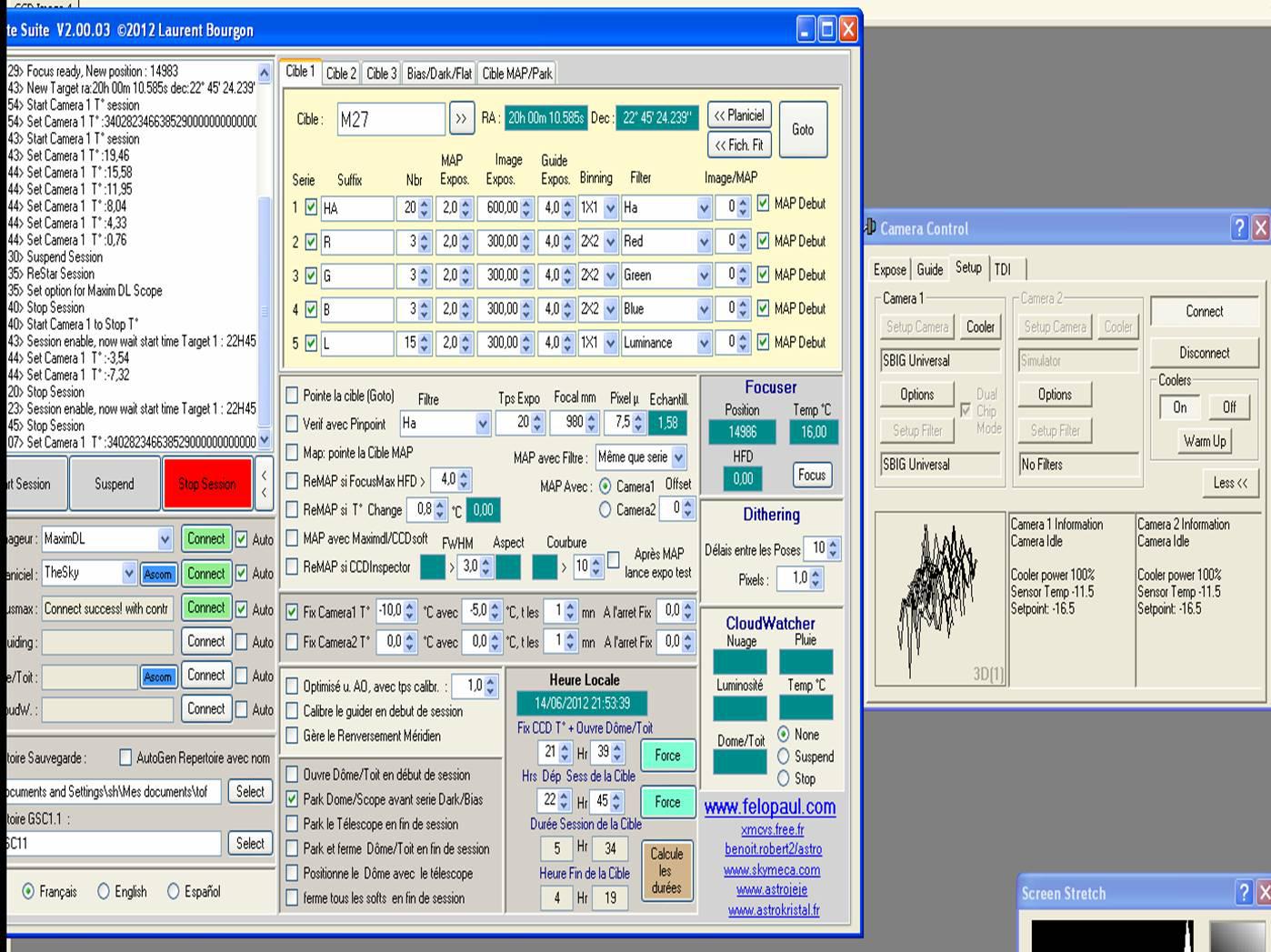

Version 2.00.03
- Correction MAxim Dl Teslescope
- Fix Bug REMap
- Text Francais
- ajout pour cloudwatcher Stop ou Suspend (park le scope et ferme le dome/toit, attend 5 min, si le cloudwatcher indique a nouveau "Open" alors relance la session la ou elle etait.
Modifié par felopaul
J'ai installé la nouvelle version, j'ai qq bug / questions :
- qd on change l'heure de démarrage de la session, alors qu'on est déjà en "start session", comment faire pour que la nouvelle heure soit prise en compte ?
- qud on lance la température de la caméra, il se passe des choses bizarres :
- je fixe -10° par ex, mais la caméra n'arrete pas de vouloir descendre (sur l'image Setpoint à -16,5 dans MaximDl)
- la valeur affichée dans le log à gauche est déconnante
- après il est impossible dans MAximdl et MaxPoint d'arreter ce processus, (cooler Off impossible, chagement Setpoint impossible ...) il faut déconnecter la caméra et reconnecter

Version 2.00.10
- Ajout coche "Park telescope au debut de session"
- Pinpoint avant Map si utilisation d'une cible MAP
- Correction bug AO (Pour AO7)
- dithering aléatoire de 0.00 à X (votre choix)
- correction bug Pinpoint
- ajout de deux script VBS en debut et fin de session cible
Version 2.00.11 Telechargement et details : http://www.felopaul.com/software.htm ou "UPDATE"
- ajout offset par filtre vous permettant ainsi de faire la MAP précise avec un filtre différent du shoot.
- correction bug mise en T° progressive
- adaptation spécial et correction bug pour CCDsoft
Le manuel PDF est mise a jour.
Vont arriver sous peu:
- Nouveau Skymap : Carte du ciel
- Choix cible Map automatique selon magnitude
- Reglage temps expo autoguidage automatique avec mini ADU

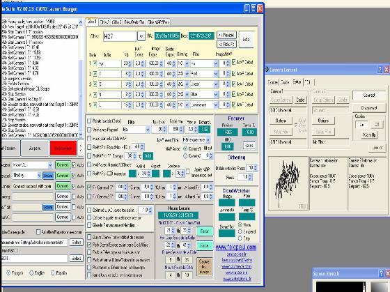

Version 2.00.23
GROSSE MISE A JOUR !
Idées Nicolas Outters :
- cherche une etoile pour la Map , la plus proche et du meme coté du méridien.
les map d'après , il ne la recherche que si changement (mag ou fip) (très gros developpement pour moi)
- surveiller l'erreur de guidage pour lancer la pose.
- Minimum ADU pour l'etoile guide avec ajustement automatique du temps de guidage
- sauvegarde et chargement des parametres de cible (bibliothèque)
- possibilité de croper l'image pour le Pinpoit pratique pour les gros capteur et surtout rapide
Idées Benoit Robert :
- Son system pour les erreurs, ALARME (fichier WAV joint avec l'update peuvent etre changé)
- Recadrage avec l'image de la veille : selectionné l'image de la veille avec "<<Fich FIT", MAxipolte mémorise l'Orientation
cliquez sur Goto, Maxpilote ordre un goto et fait un pinpoint et donne l'orientation réelle de la CCD
- TEst de la roundess des poses avec CCDI (+ alarme)
Idée et Travail de lolo :
- Complète refonte de la structure de gestion de CCDSOFT
- grosse amélioration des algorithme de détection et d'evaluation de l'etoile guide (tout bon pour MAxCCD)
- Optimum ADU : choix d'une etoile optimum pour eviter de guider avec une etoile saturée
- Correction bug renverssement (si renverssement après la MAP) avec en plus test de l'orientation de la CCD (grace à l'idée de base de benoit)
- Réorganisation complète des pages travail par themes pour plus de clareté.
- refonte structure sauvegarde.
- Teste toutes les 10 sec l'ADU de l'etoile guide , si < MinADU, stop la pose, attend 60sec et essaye de relancer (pour les nuages de passage)
