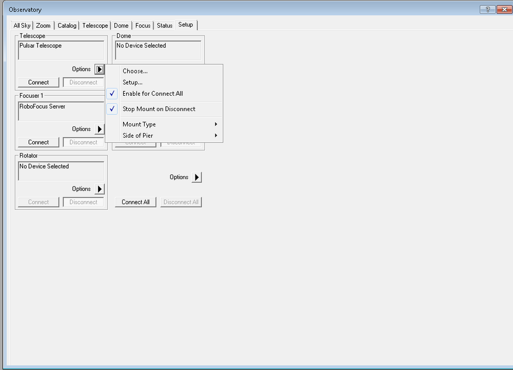

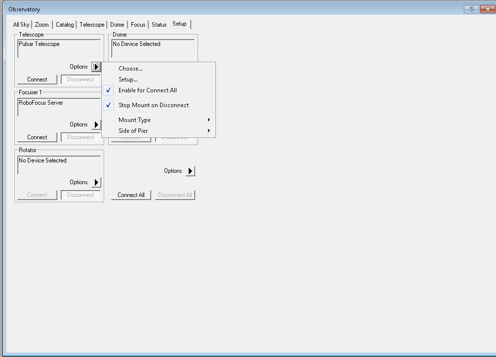

serait il possible d'avoir une option ou un lien vers maximdl pour arreter la monture a la fin de la session au lieu de la parker.
ma monture est une gemini g42 avec pilote ascom.
cette option mets la vitesse de suivi à 0 quand on deconnecte la monture.
merci d'avance

je ne vois pas cette option, dans ce qui est pilotable en ascom ou avec maxim dl
Maxim dl limite pas mal le pilotage de l'extérieur du telescope.
Si tu as un script VBS pour le faire, je suis preneur.

salut,
voici un exemple de ce que j'utilise avec CCD Commander. ca dépanne tout juste..., pas de gestion d'erreurs, etc...
Dim Scope
set Scope = CreateObject("ASCOM.Pulsar.Telescope")
Scope.connected = false
Scope.connected = true
scope.tracking= false

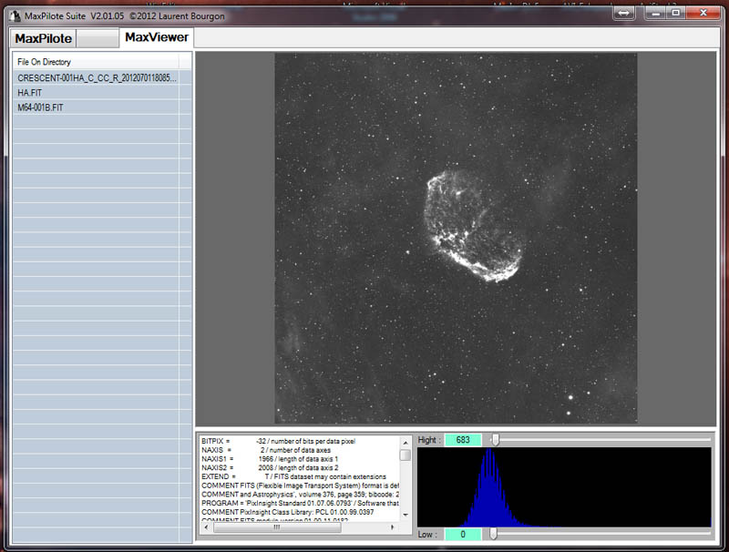

Version 2.01.05
Telechargement et détails : http://www.felopaul.com/software.htm ou "UPDATE"
- ajout commande arret tracking lors du park (ascom)
- optimisation "Calibration automatique" (totalement operationel pour Maximdl, bug encore pour ccdsoft)
- ajout de MaxViewer
le Manuel PDF est mis à jour.

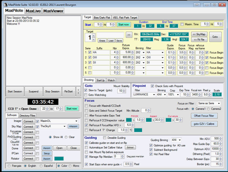

Version 2.02.03
ajout calibration filtre RVB avec etoile G2V
- choisi une etoile (la plus au zenith) du catalogue G2V (fournis avec l'update)
- goto
- ajuste le temps de pose du R pour avoir une bonne ADU
- shoot en V et B
- donne les % par raport au R
Modifié par felopaul

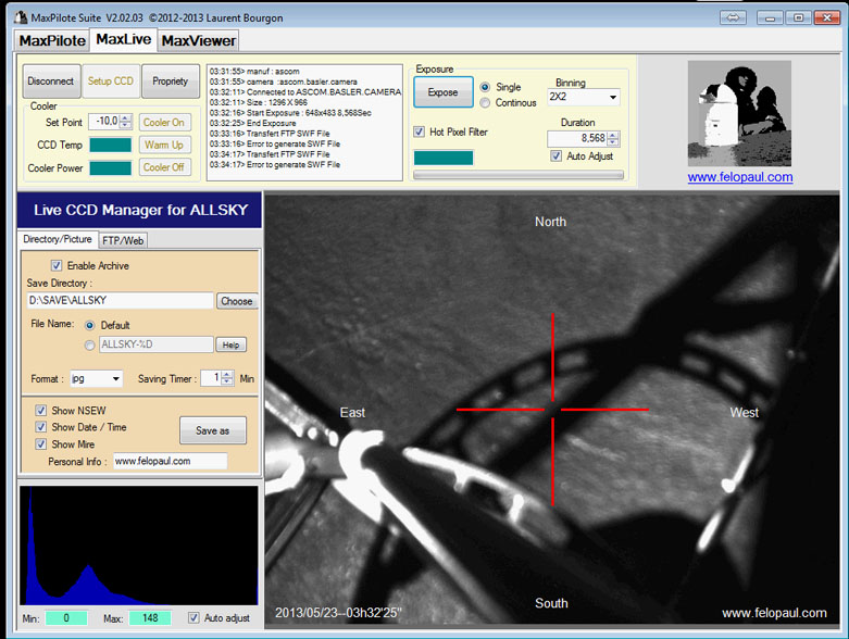

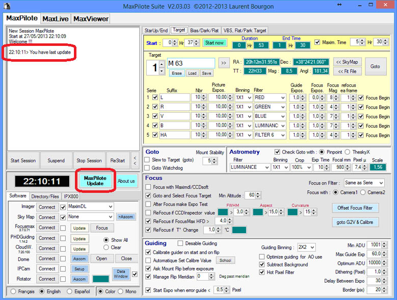

Version 2.02.04
Finalisation de MaxLive : Gestion du live d'un ALLSKY (CCD)
Vous pouvez recycler vos DMK/basler avec une optique fisher eyes et un dome camera retourné
- camera QSI/Starlight/Moravian/Basler/ASCOM
- Filtre Pixel chaud
- ajustement automatique exposition (nuit / jour)
- affichage info/boussole/timelaps/Mire
- gestion archivage
- création Jpg et Movies
- transfert FTP sur serveur Web

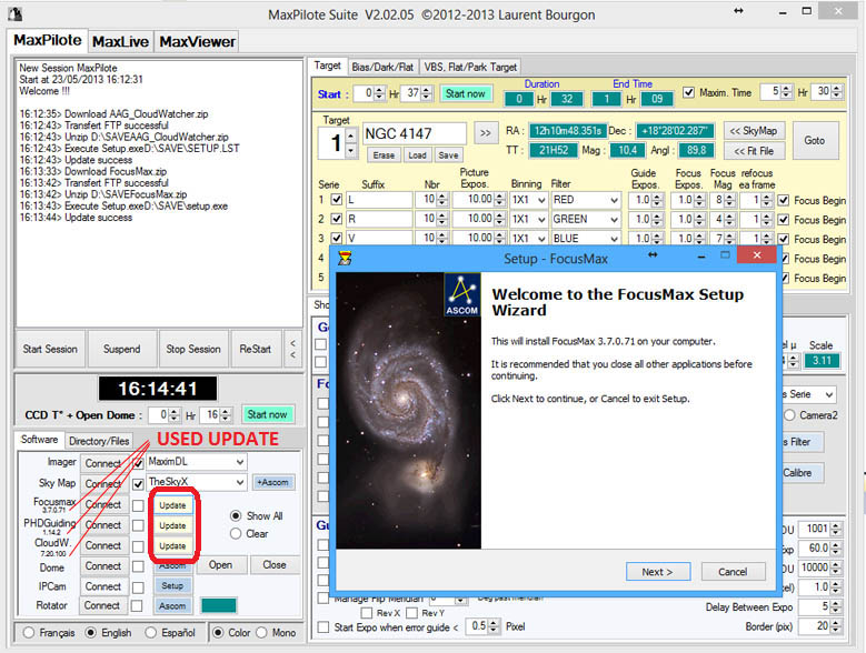

Version 2.02.05
- utilise à présent Focusmax 3.7.0.71 (version stable)
- ajout de boutons "UPDATE"
1 - charge le fichier ZIP
2 - le deZIP
3 - Installe la version

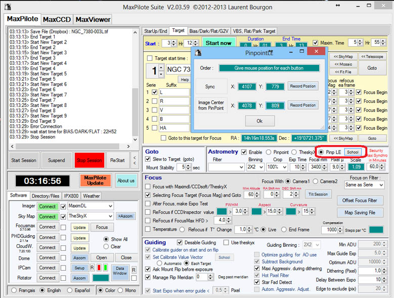

A présent Maxpilote peut faire l’astrométrie avec Pinpoint LE (version gratuite) inclus dans MaximDL.
Deux positions de boutons à enregistrer, Maxpilote emule clavier et souris pour que Pinpoint LE marche
Laurent
