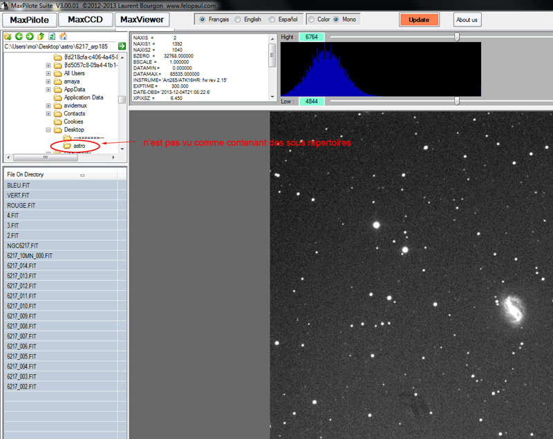

je suis en train d'essayer et je rencontre une petite difficulté
max1.jpg?psid=1
dans le module Maxviewer, je suis obligé de rentrer à la main les sous-répertoires de fin d'arborescence car l'objet fileopen ne les voit pas
W7 32, le programme utilisé ou non en mode administrateur
je me souviens qu'avec Delphi on pouvait régler ça, je suppose qu'avec ton compilateur c'est pareil
bon, c'est pas grave non plus hein :be:
