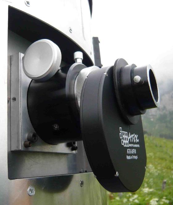

Pour le passe filtre tu peux regarder ça: http://www.webastro.net/forum/showthread.php?t=86751 Daube-sonne utilise ça pour son Moonlite (voir photo)
Coucou,
Oui et après utilisation c'est génialissime !
J'avais grandement peur de la buée avec ce système extérieur, d'autant que pas loin de ma respiration.
Et bien c'est simple, je n'ai encore jamais eu de buée.
Cela dit j'ai déjà pensé à bricoler une sorte de cache à poser par dessus dans un matériaux léger.
C'est pas difficile à faire ; il se fixerait directement sur le tube avec du scratch. Faut que j'évite le carton qui risque de boire toute la nuit.
Mais pour parler du passe-filtre que je n'utilise pour l'instant qu'avec 1 seul filtre c'est carrément génial. On s'amuse à switcher tout le temps.
Même sur des cibles ou à des grossissements qu'on aurait pas tenté.
Il est assez pénible en fin de compte de visser et dévisser ces filtres alors sans passe-filtre on fait souvent les fainéants, on ne tente pas tout.
Encore plus intéressant quand on en a 2 ; avec un OIII prêté et mon NPB, on compare facilement, des zones se dévoilent, des trucs disparaissent.
Seul la mise au point est à reprendre à chaque fois. Ce qui est dommage mais il me semble inéluctable, je veux dire que c'est le cas pour tous les filtres je crois.
Bref j'avais déjà senti l'intérêt du truc en théorie, en pratique c'est encore mieux qu'espéré...
Amicalement, Vincent
PS : le montage sur tube plein rehausse le PO, ça veut dire qu'il faut avoir un foyer bien sorti. C'était le cas sur mon télescope, m'obligeant à des tubes allonges au début pour faire la map... L'inconvénient s'est transformé en avantage.

Mais j'ai du mal à comprendre (comme sur cette photo a la fin de la page: http://dobsonfactory.blogspot.com.es/2012/03/construction-dun-dobson-600-mm-fd-36-9.html )
comment ça fonctionne, car le tube du Po avec certains oculaires, ne peut-il pas "toucher" le filtre (ou pire), car sur le mien (un moonlite), quand il est rentré au maximum, le tube se trouve 5 cm vers l'intérieur, et pour que ce tube soit au bord de la platine en bois, je suis presque avec le PO sorti au maxi: c'est à dire qu'une roue à filtre style la photo, ne me laisserais pas faire la mise au point..
Bonjour, à mon avis c'est un porte oculaire avec un tube raccourci, quitte à avoir un jeux de bague allonge pour pouvoir faire la mise au point avec certain oculaire. Bien qu'il y a pas mal de marge entre la fin du porte-oculaire et la roue à filtre.

oui, en ce qui concerne les moonlite, il existe des parties coulissantes de différentes longueurs. Sur le site de Moonlite tu verras que le porte-filtres est vendu avec une entretoise et que la partie coulissante du PO est relativement courte pour éviter ce genre de problèmes. Voir la deuxième photo sur la page du porte-filtres Moonlite. Lire aussi le texte de présentation, il est très clair à ce sujet...

Tu n'as pas de problème avec des filtre aussi éloigné de l'oculaire?
Est ce que ton image est aussi net que si le filtre est visé sur l'oculaire?
Moi j'ai ça sur mon T500 et je trouve que les nébuleuse planétaires ne sont plus aussi net que lors ce que je visais le filtre directement sur l'oculaire... malgré que j'ai raccourci le PO du porte filtre pour que l'oculaire se rapproche aux max du filtre...
