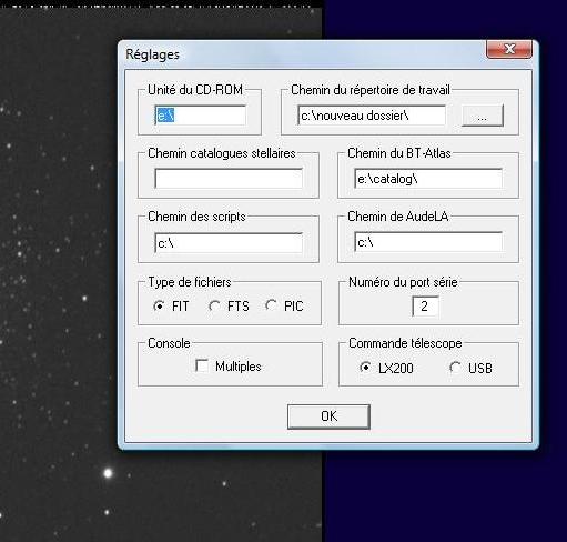

S'il te plait rentre le même chemin de travail dans tes réglages IRIS
Qui sera C: ou D:\nouveau dossier\

Voit aussi si l'option PIC est bien cochée dans "type de fichier"!!!

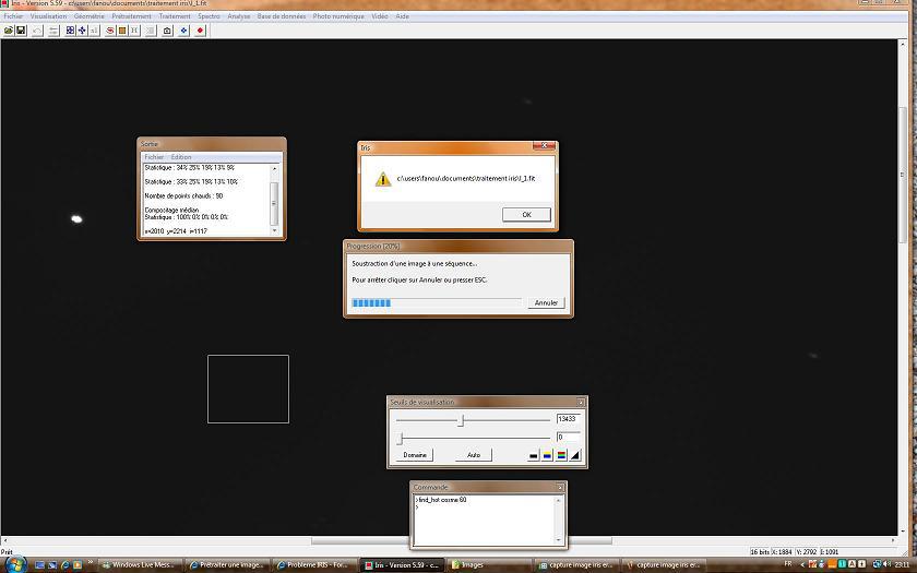

J'ai du mal à lire la mention dans ton screen-shot 2 avec le triangle jaune et le point d'exclamation
oui toutes les photos sont au meme format , PIC est bien coché et le point d'exclamation sur ma 2ème capture d'écran est affiché avec la définition suivante : c:\users\fanou\document\traitement iris\i_1.FIT
Je file me coucher demain le boulot m'attend et les horaires décalées vont m'achever ... bonne soirée à tous et encore merci à tous de votre aide ! A demain ! ( ça par contre ça me fait mal au cul de dire car ça veut que j'ai toujours réussi !!! ) mdr
Si il a marquer ça, c'est que ton image i_1 est au format FIT
Je pense que tu devrais supprimer le nouveau dossier et ses fichiers !
Reprendre le traitement avec des brutes RAW directement sorties de ton APN et tout mettre au format PIC

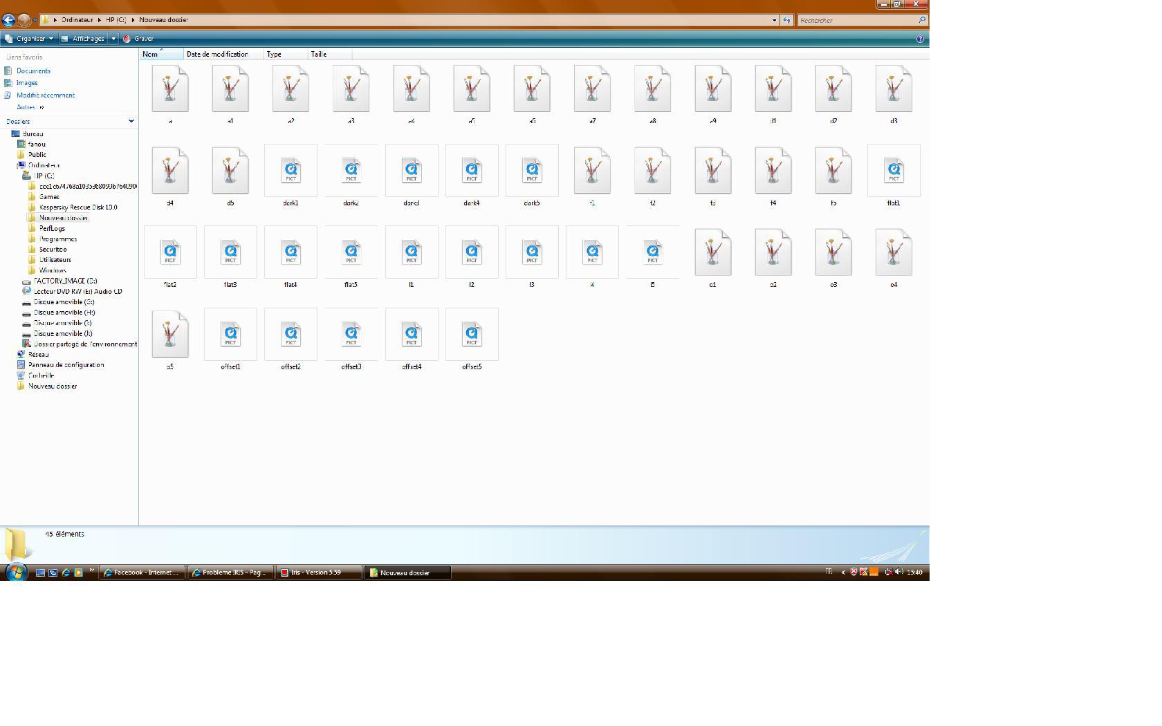

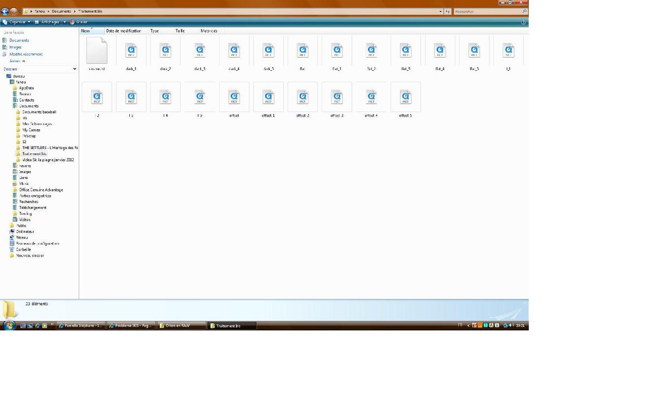

Voila j'ai fait toutes les listes de mes fichiers utiles pour iris , les dark , offset , flat , et les images .
Si DSS te dit qu'il ne peut empiler qu'une seule image, c'est que tu as un trop gros biais (décalage) entre chaque image...Quand j'avais une EQ3.2, sur 60 prises, la moitié n'étaient pas empilées pour cette raison
Salut fanou88,
Il y a quelque chose qui cloche!

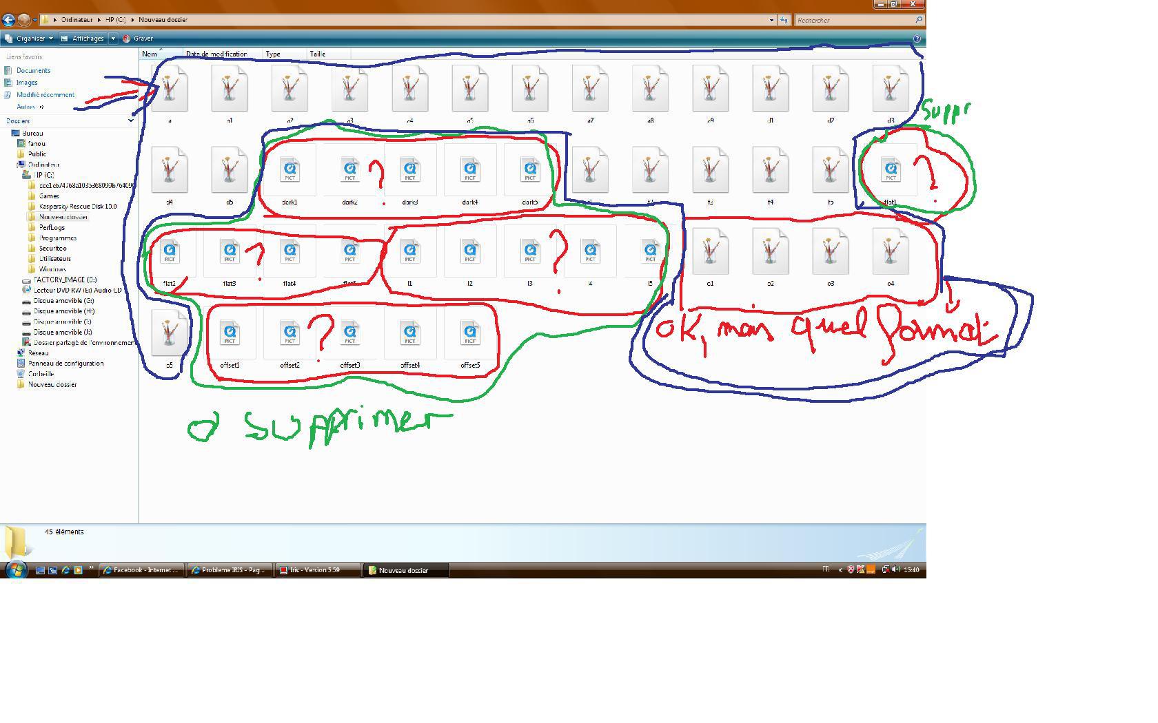

La liste est bonne, mais le format n'est pas du PIC, si c'est du JPEG ca ne marchera pas
Il a des fichiers PIC que je ne comprends pas si tu as vraiment supprimer purement et simplement le nouveau dossier
Entourés en bleu
Modifié par pascvale13
