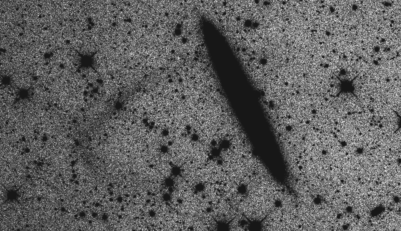

Dans la série pourquoi pas nous on a donc regardé ce qu'on avait dans notre collecte ,
et avec des seuils de la mort qui tue, on a ça :
Avec un peu de foi on peut voir un morceau de l'anneau.
On a une difference de seulement 3 adu entre les zones claires de l'anneau et le fond de ciel environnant, 0.005% de la dynamique de la ccd, soit presque rien ...
A voir ce qu'on aurait pu avoir en binning 22 et des poses d'hommes, mais je pense qu'il faudrait un site et des conditions parfaites pour avoir le systeme complet.

On voit bien la boucle dans ton images avec les seuils inversés !

Y a pas de doute pour l'anneau il est parfaitement visible.
