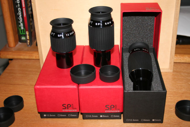

- William Optics SPL 3mm

Tu as vu la longueur du bloc optique du SPL de 3 ?
Il doit peser la livre ce machin :D

Pour Lémury: Le SPL est vendu pour peser 200g, soit à peu près autant que mes Televue. Avec une préférence pour le Pano 24. Et la collim ça va.
