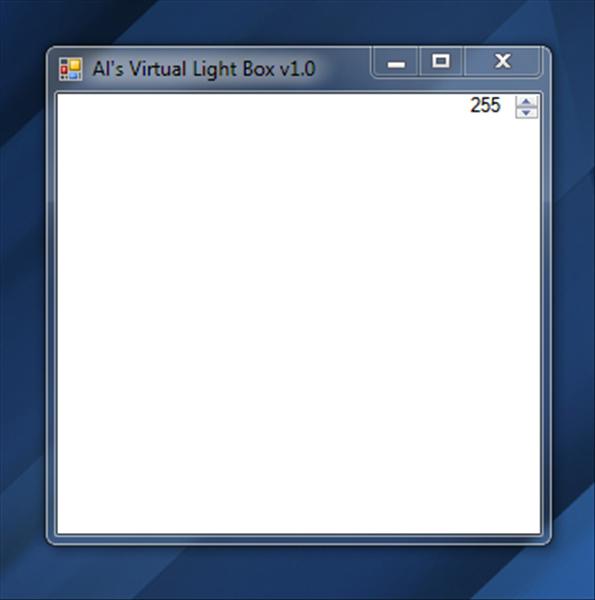

je suis tombé sur ce petit logiciel "Al's virtual light box 1.0" qui se contente d'ouvrir une fenêtre plein écran de couleur blanche.
Un réglage sur la droite permet de faire varier la luminosité de 1 à255.
Ma question est la suivante : peut on vraiment utiliser ce genre d'artifice pour faire des flats ?? cela doit dépendre même de la propreté de l'écran, ou des éventuels pixels morts ??

Il faut que l'écran soit chaud depuis un ptit moment et que la répartition de la lumière soit homogène sur tout ton écran.
Pour améliorer cette incertitude, tu peux positionner une plaque de plexi blanche très fine devant ton écran, ca aura pour but de rendre la dispersion un peu plus homogène.
Sur le terrain quand je n'avais pas de boîte à flat j'utilisais cette méthode d'écran blanc, j'ouvrais une image dans paint toute blanche. Le résultat était bon, mais il fallait positionner l'écran bien // à l'optique.
moi aussi j'utilisais cette méthode et je l'a trouve meilleur qu'une boite à flat maison faite à la va vite !
comme le dit franck il faut que se soit uniforme donc bien au centre et bien parallèle!
je pense que le tope serais de faire tourner l'écrant à chaque flat mais avec l'ordi dessous c'est pas évident ;)
