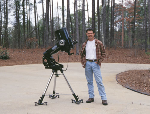

et ça continue dans la bêtise.
Bubu, il y a des montures équatoriales allemandes, comme l'EQ5 du monsieur qui demande dans l'autre post ce qui serait bien comme moteurs.
Il y a des plateformes équatoriales qu'on pose par terre pour mettre un dob.
Il y a le système de plateforme pour les meade (par exemple) qui sont à l'origine sur une monture azimutale.
Voici une photo:
Patte.

bon alors je me suis gourré...
Tu t' est aussi gourré sur le post concernant la EQ5 , je viens de te répondre , et après j' arrête car tu racontes n' importe quoi

Petit message pour BUBU en toute sympathie: quand on ne sait pas on se tait!!!!! car là tu as fais fort, mettre une plateforme équatoriale sous une EQ5,faut le faire!!!!!
