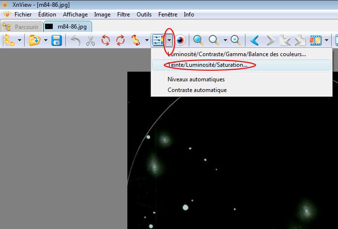

et Photoshop? ou Gimp? pour que l'univert redevienne univers :D
Tu as raison, mais comme je le disais plus haut, avec mon ancien écran je ne me rendais pas compte de la teinte verdâtre, c'est pour ça que je n'ai pas rectifié les couleurs. Et à présent c'est trop tard, il y aurait trop de dessins à refaire. En fait, depuis que j'ai un nouvel écran, je crois que c'est 99 % de mes dessins qu'il faudrait revoir...
