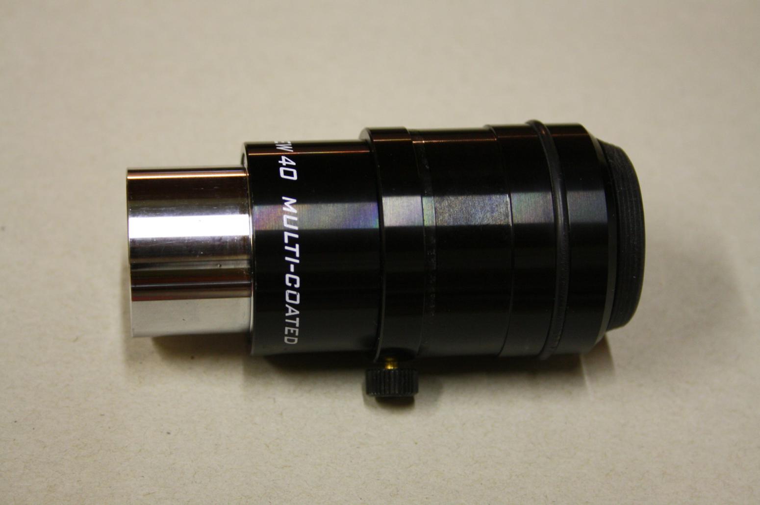

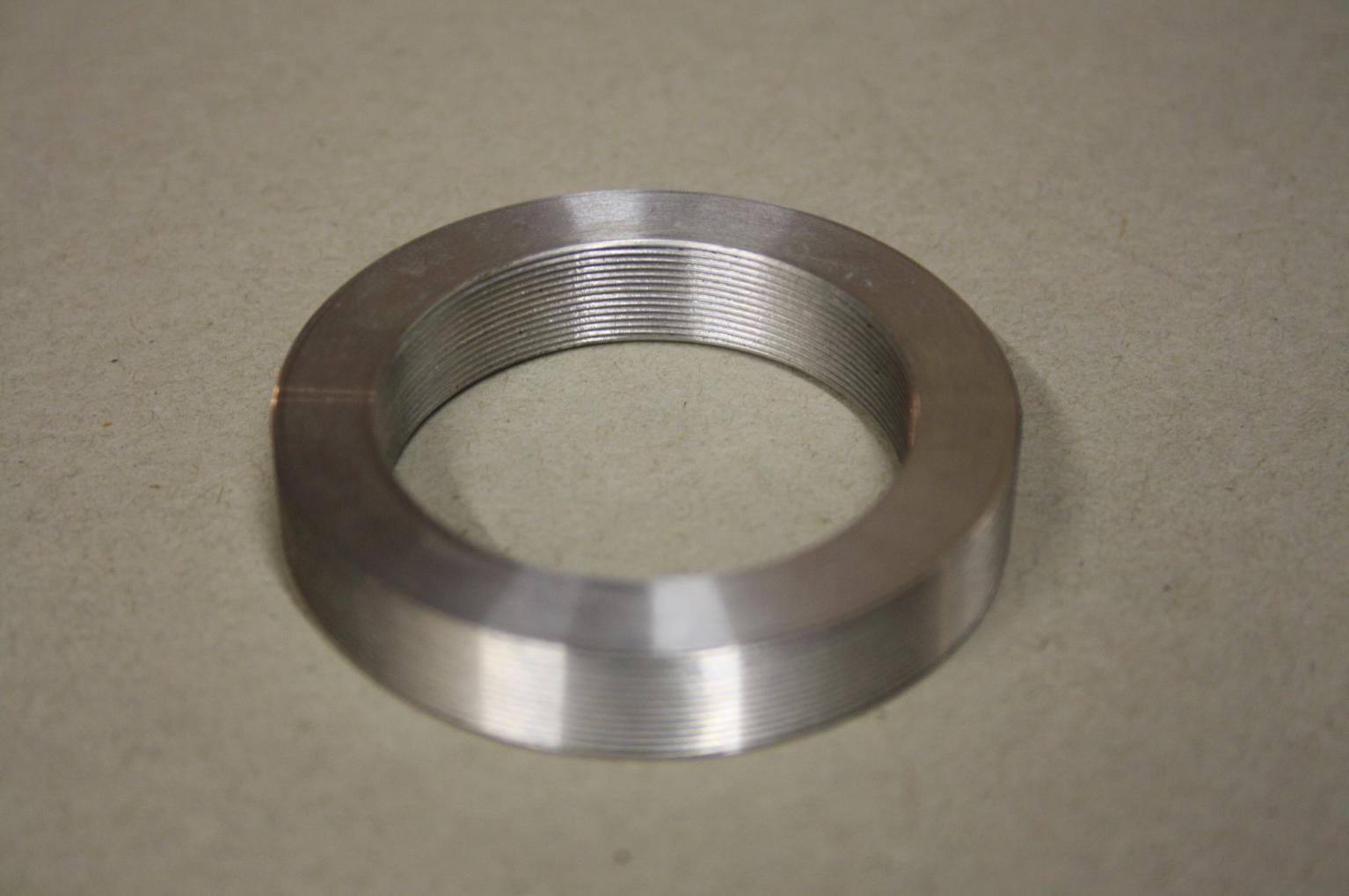

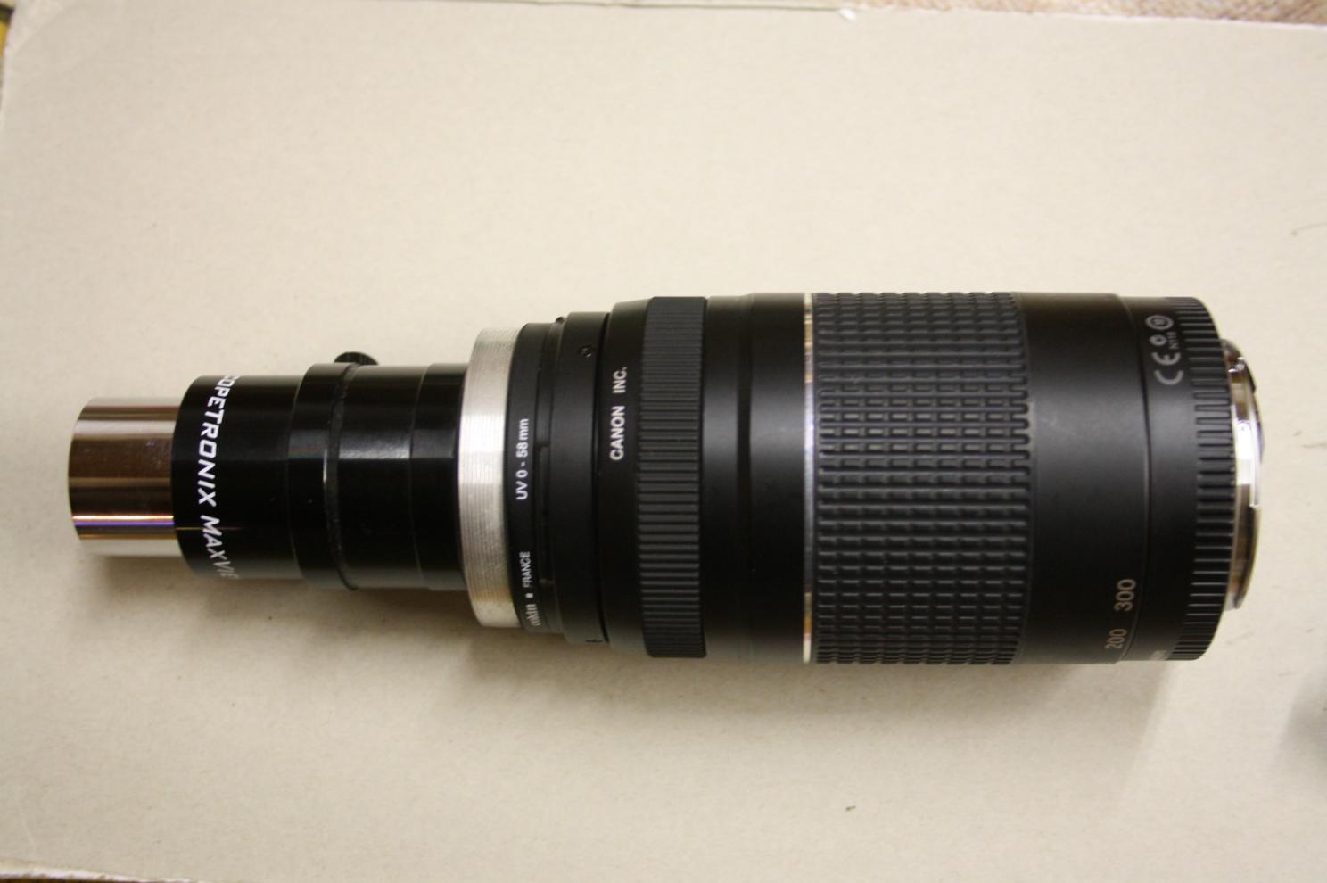

soit faire de l'afocal, en adaptant un oculaire, j'utilise un scopetronix max view 40mm, sur l'objectif de l'apn à l'aide d'une bague usiné, ça marche aussi bien avec le 18-55 ou le 75-300, et pour le cou la mise au point avec le live view est très pratique, mais c'est vrai que ça fait un sacré montage, surtout avec le 75-300... j'avais peur du poid sur le porte oculaire du pst mais ça tiens, et là les photos sont permises,

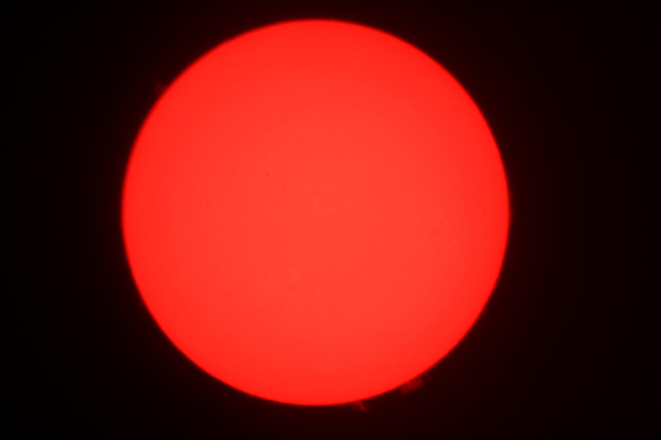

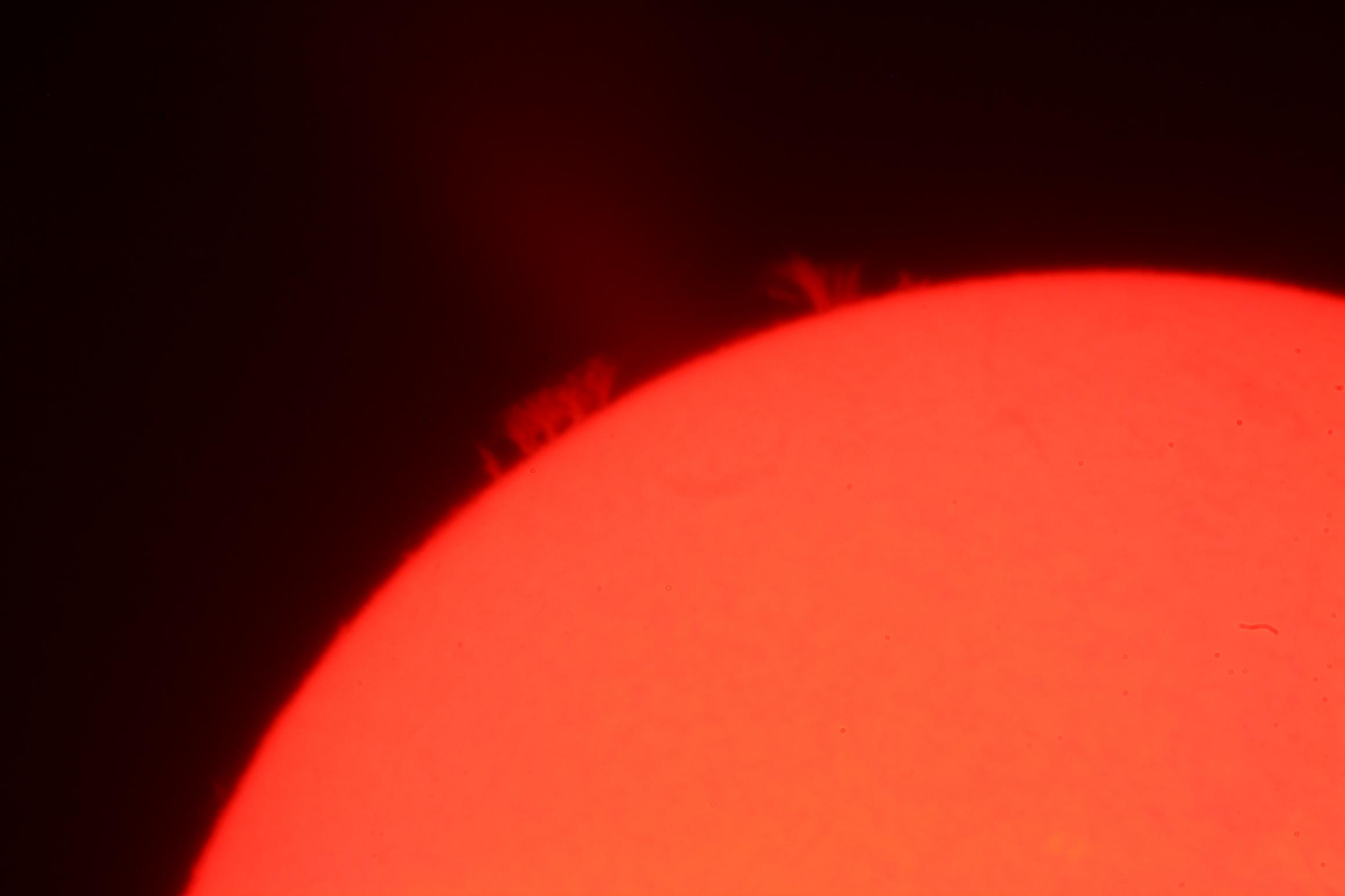

ci-joint en photo: l'oculaire, la bague et l'ensemble oculaire-objectif
Ah d'accord je comprend beaucoup mieux ! Le résultat est pas mal ! Avec la Lune devant, ça peut le faire.^^
Mais il faut que je fasse des essais à main levée car je ne pourrai pas faire usiner une bague comme la tienne.
