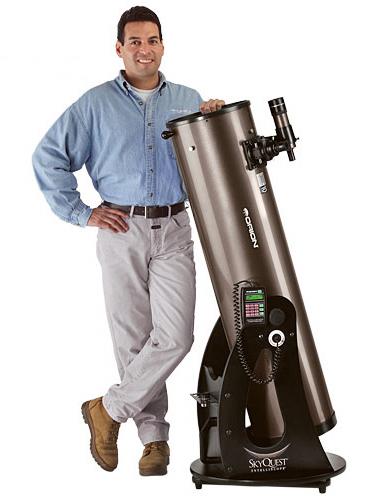

une photo d'un 200 mm : 5aa581fc601f3_Orion200.jpg.f2e2d6242540c560538cac989342b756.jpg
Dimensions : pour le second mentionné (chez O.U) :
- tube :
diamètre 0,23 m
hauteur : 1,15 m
poids : 9,5 kilos
- base (monture) :
hauteut 0,60 m
diamètre : 0,50 m
poids : 11,2 kilos
