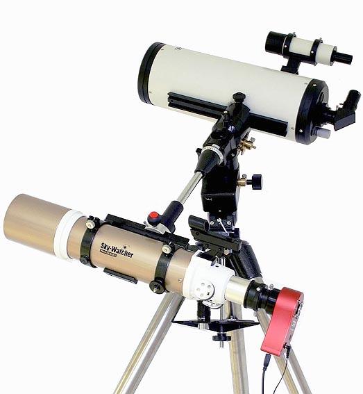

iGuimbo: je ne fais pas de photo, mais ce qu'on peut voir le plus souvent, c'est une lunette de guidage montée sur le téléscope destiné à la photo: l'avantage, c'est que les axes optiques sont quand même bien plus rapporchés l'un de l'autre, ce qui est (un peu) moins le cas en présence d'une monture az "twin view", càd double. La différence est légère (en visuel), mais je le remarque sur ma monture: ceci dit, rien de foncièrement gênant pour le visuel: en outre, y a qu'à choisir le champ de ces oculaires en conséquence :).
C'est possible que l'un serve à photographier le ciel et que l'autre soit l'instrument d'autoguidage ?
C'est possible pour de la photo en parallèle, avec une focale très inférieure à celle de guidage. Dans ce cas, les erreurs sont assez faibles pour être négligeables. Exemple (guidage à 900mm, photo à 200mm):
De toute manière, la question du guidage en altaz ne se pose pas, c'est précisément le truc inutile sur une telle monture en photo ^^

Avec l'EQ2 j'arrivais à une EP de ±4", j'ai pu faire des poses de 15 minutes jusqu'à 200mm de focale, mais c'était quand même du sport; faut être un peu maso. ;)
Pour revenir au principe d'une lulu de guidage à la place du contrepoids: outre le risque de flexions, le second tube dépasse trop en mode équatorial et va se prendre dans le trépied. Passable pour de courtes séances, genre 40x 30sec sur la Voie Lactée, mais c'est ennuyeux si on veut faire 5h de poses sur une petite galaxie. :confused:

D'un autre coté:
- gain en poids de 26kg, sympa pour les nomadiens :)
-Possibilité de mettre deux instru en // pour des soirée visu (genre une lunette et un petit mak -> du coup un instru pour le CP en grand champs et l'autre pour le planétaire)
-codeur optique, j'aimerais voir la précision...
Mais 800€ c'est vrai que ça fait chère la flexibilité et le gain de poids...
Stef
TS pour un spécialiste du télescope me fait bien rire avec cette option : sachant que l'astrophotographie veut que l'on shoote des objets proches du zénith, il faudra m'expliquer comment l'une des 2 lunettes ne tape pas dans le trépieds à chaque fois !
C'est vrai, mais pour du visuel en mettant l'équato en mode alt/az, c'est tout à fait faisable. Un catadioptrique d'un côté, une petite lulu de l'autre. ;)
