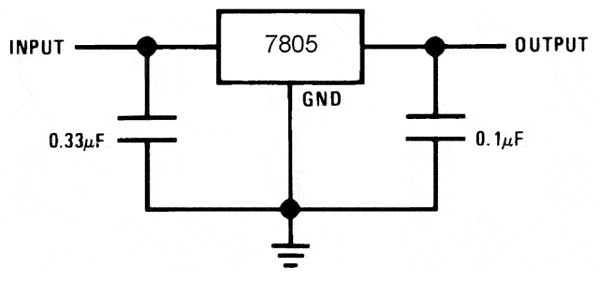

Dans la valise se trouve un bloc convertisseur 220V->12V 10A (un convertisseur pour écran LCD). Puis deux circuits à base de LM7808 et LM7805 pour faire du 8V et du 5V. Les 3 tensions sortent dans un seul câble souple 4 brins branché sur une prise de microphone. Le 12V sert à la monture, le 8V alimente mon 1000D et le 5V pour le HUB USB. Il me manque une fiche d'alim 2.35/0.7 mm pour alimenter mon netbook en 12V.

Pour les 5V et 8V, je me suis servi de ce type de schéma :
Les composants ont été achetés chez Conrad et j'ai recyclé un gros radiateur de récup.
