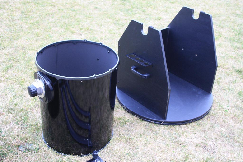

Sinon la base d'un Lightbridge se démonte. Pour le 400 mm, c'est une base de 60 cm de haut et 80 cm de diamètre, pour un poids de 25 kg. Je la déplace en 2x : le plateau d'un côté et le rocker de l'autre. Pour le rocker, c'est le volume le plus gênant. Le tube avec le miroir pèse 25 kg.

Pour ce qui est de l'embase, c'est vrai que ça peut être problèmatique.
Dans le coffre de ma voiture, l'embase de mon 400 passe tout juste (au centimètre près, c'était mort).
Aussi, j'envisage carrément de couper la base en longeant le support du tube de sorte à avoir une base "carrée". Peut être moins esthétique, mais qui sera largement dimensionnée de façon raisonnable.

J'ai l'impression que les Lightbridge n'ont pas trop la cote... J'aime bien le mien. montage très rapide aucun problème d'équilibrage même avec des oculaires lourds, beaucoup de plaisir à chaque sortie.
Enfin bref, le rocker sans le plateau fait toujours 80cm de diamètre et perd 2 à 3 cm en épaisseur. Il perd pas mal en poids car le plateau doit faire dans les 5 kg à lui tout seul. Il reste volumineux, il faut en tenir compte. Dans la voiture (une 307), y'a rien de trop : le rocker dans le coffre après avoir retiré la plage arrière et libéré la banquette pour que ça passe sans forcer. Il y a encore de al place pour tout mon petit bordel : booster de batterie, sacoche à outils, compresseur, triangle de signalisation, caisse de rangement des oculaires, camping gaz pour la soupe, etc. Le plateau va sur la banquette arrière, à la verticale, maintenu par le fond du tube qui accueille le primaire. Au début je lui mettais même la ceinture :be:. A côté : la cage du secondaire. Au sol : les tubes + la jupe.
A l'origine, je louchais sur le XX14g mais faute de disponibilité, je me suis rabattu sur le Meade. L'économie quasi paradoxale réalisée en passant sur un plus gros diamètre (non motorisé, fin du paradoxe) m'a permis d'investir dans un oculaire.
Après, il y a des concessions à faire : la jupe fournie avec le télescope rentre dans le faisceau de lumière (mais ça se bricole), la collimation bouge en fonction de l'inclinaison du tube. Pas de beaucoup, mais un petit peu quand même. Vu que je vérifie la collimation à plusieurs reprises au cours d'une soirée, je la reprends régulièrement, c'est pas le temps que ça prend.
