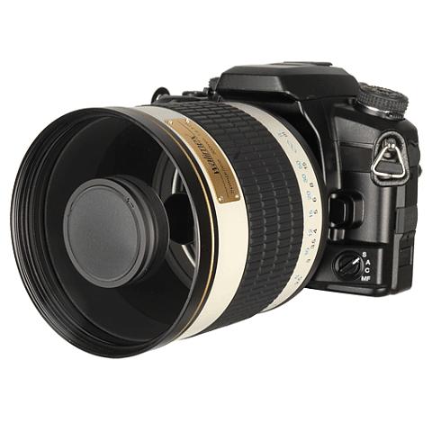

Bon, si j'ouvre ce post, c'est parce-que j'ai eu beau chercher, je n'en ai pas trouvé qui traite de cet objectif en conditions astro.
je parle de celui-ci:p:
10104d1206769851-anybody-tried-samyang-500mm-mirror-lens-14854-jpg
http://www.digit-photo.com/Objectifs_Zooms_Doubleurs-aFA0017/SAMYANG_500_mm_Miroir_F6_3-rSAM500MF63.html#fiche_technique
J'ai ouï dire qu'un test sur astromag de septembre dernier en parlait... Mais je ne l'ai pas... Vous l'aurez compris, c'est le prix du machin qui m'a fait tourner la tête... 150 euros!!! O_o
Alors est-ce si irréaliste? Ni electronique, ni stabilisation, ni accessoires d'aucune sorte, juste une optique chinoise justifierait il ce prix???? Cela veut il forcément dire que c'est un truc à éviter?
Je prévois de l'utiliser en photo grand champ avec mon 500d défiltré et mon Eq6 en // du C9 ou du 130/900...
Des retours? Si oui faites en part s'il vous plaît :).

ben il n'en dise pas que du bien, et qualité de fabrication aléatoire avec samyang (optique coréenne pas chinoise :)).
d'après mes souvenir il disait dans astromag que c'étais bien pour la lune, puis dans le numero suivant il refaisait un test en disant que c'été pas si nul en ciel profond, avec un autre exemplaire, mais rien de bien magique pour le prix en même temps, mieux vaut une petite lulu apo a 230€ en cherchant bien tu trouve une 80ED d'occase.
et pourtant je crache pas sur samyang, j'ai un 14mm f2.8 qui ma troué le cucux leur fisheye aussi sont très bon pour l'astro, mais ca c'est déjà un peu plus gadget qu'un truc vraiment sérieux
J'ai des doutes quant a la difficulté de mise au point en astro... celle ci doit surtout survenir en photographie conventionnelle ou en macro là ou il faut souvent refaire la mise au point... mais en ciel profond, une fois la mise au point trouvée (avec le liveview rien de bien extraordinaire à faire) il n'y a plus besoin de faire grand chose à mon humble avis...
Nicolas
j'ai relu le test, perso je le prendrais pas, sur leur 1er test il disait clairement que cété pas génial, et que la qualité était médiocre, et sur le 2e test il disent que finalement pour son prix il est compétitif, mais qu'il faut s'assuré de pouvoir se le faire changé en cas de résultat médiocre.
:refl: Ouaip en y allant comme cela, c'est sûr que l'on peut se dire qu'il y a danger je le reconnais... Je vais voir mais du coup, je pense pas le prendre quand même... Merci pour vos réponses en tout cas :)
Nicolas

Les avis sont mitigés concernant cette chose. Les photographes n'aiment pas du tout le bokeh dû à son design. Chose dont on se fout en astro.
Perso je viens juste d'en commander un pour une poignée de roros sur un site d'occase. Sinon je ne me serai pas encombré d'une telle chose.
Affaire à suivre dès que la chose sera arrivée à destination.

j'ai eu un objo de ce type......une cata le bouzin, aberration spherique mortel, je vous raconte mm pas dans les angles, maintenant ce n’était pas la mm marque.
bonsoir
samyang en fisheye c'est déjà pas mal vu le prix, je me souviens d'une critique plutôt élogieuse sur le rapport qualité /prix du samyang en 500mm/6.3 dans chasseur d'image du mois d'août il me semble........
mais n'oublie pas que ce genre d'objectif pêche en général par son manque de piqué:confused:
et les images en intra et extra focale ont une forme caractéristique due à l'obturation
j'ai eu quelques succès en solaire lunaire et champs d'étoiles avec un catadioptrique de la 1° génération
un makkinon, 500mm à 1/8; tu ne risques que 150 roro j'ajoute que je me suis aussi bidoullé un porte oculaire pour me faire une lunette de circonstance ça va pas mal surtout avec des plössls va savoir pourquoi.........:p
J'ai une bague T2 vers C qui traine chez moi, je me demande du coup si y aurait pas moyen de l'utiliser pour faire du guidage avec une DBK???? Faudra que je remette la main dessus et que je teste si ça tient la route.
J'ai un équivalent en 500mm/F8 ... qui à l'époque de l'argentique était déjà assez moyen. Image "douce" avec une absence totale et remarquée de piqué !
C'est pas du tout le même prix, mais j'ai eu ensuite un 200/2.8 apo et même avec son doubleur dédié (j'approche ainsi les 400/5.6) j'ai un résultat incomparablement meilleur que le 500mm. Sur du numérique (sony a700), c'était pire !
L'objectif à rendu l'âme il y a quelques temps mais bon, le souvenir (moyen) reste !
Si c'est pour faire du guidage, un chercheur à 50€ me semble beaucoup moins cher et la map au moins sera bien conservée ! Tu aura un meilleur F/D pour trouver des étoiles et un meilleur champ (focale plus courte).
Marc
@ Marc: C'était une pensée qui m'a traversé l'esprit. A l'origine je l'ai acheté afin de pouvoir imager sans prendre tout le matériel. Si en plus je peux guider avec c'est tout bénef surtout vu au prix ou je l'ai trouvé :)
Je viens de le recevoir et au prime abord, il est nickel pour un objectif d'occasion, pas le moindre pet ou rayure.
La construction semble correcte sans plus, et la bague de MAP est un poil résistante ce qui devrait permettre de ne pas perdre les réglages de mise au point. Reste à trouver un créneau boulot-météo pour tester tout ça in situ.
Amicalement,
Yann
