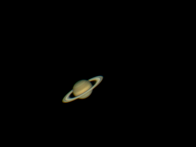

le 4 avril il y avait un éclairci, j'en ai profoté pour capturer saturne.
Setup SW 150/750 + barlow 5x + pla c sur eq3.2 motorisé 1 axe
2400 images sur 4400
Traitement sous iris
et voilà le résultat:

Un Saturne de toute beauté, c'est vraiment exceptionnel pour un instrument de seulement 150mm, comme on dit : "chapeau bas"
Superbe :)
Y'aurait juste à désaturer le centre de la sphère (juste au dessus des anneaux) pour que ce soit parfait ;)
Sebastien
Ha oui exact, au niveau de la bande équatoriale, ce qui n'empêche que ta Saturne est ciselée et vraiment magnifique !

Salut Seb, vous avez raison, j'ai essayé de désaturer cette partie et voilà le résultat:

Salut Raka,
La webcam c'est la PLA C c'est une webcam de capteur ccd (le même capteur que la toucam pro).
Tout simplement la barlow powermate 5x au foyer et on monte la webcam et donc pas d'oculaire.

J'habite à Errachidia, une petite ville au sud-est du Maroc

Salut Astro,
Il y avait des nuages qui ont laché saturne à 23h15mn, juste j'ai commencé mes captures, mais les anneaux se balladaient de part et d'autres donc une forte turbulance. Je recommence à 23h 37 et là j'ai remarqué assez de stabilité j'ai fait mes capture, mais à 23 44 les nuages arrivent partout et j'arrète.

Parfaite ta 2e version désaturée ;)
Pour les satellites, seul un montage peut les faire apparaître : ta magnifique image fusionnnée avec la même image sursaturée (Cf. mes posts pas beaux mais qui montrent ce qu'on peut obtenir).

Ah ouai, trés belle Saturne au 150, je suis loin de ce résultat avec mon 150 et ma toucam !
Vu qu'on a quasi le même capteur, tu fais comment pour avoir le focus parfait ? à la toucam (firmware spc900), en prévisu Saturne n'est jamais réellement net donc je ne sais jamais si le focus est bon, je me fie au vide entre les anneaux et la planète mais ce n'est jamais parfait. J'utilise aussi un masque de Bathinov mais c'est pareil, jamais réellement net en prévisu !
As tu une astuce ? car ta saturne est vraiment super propre et bourrée de détails !
