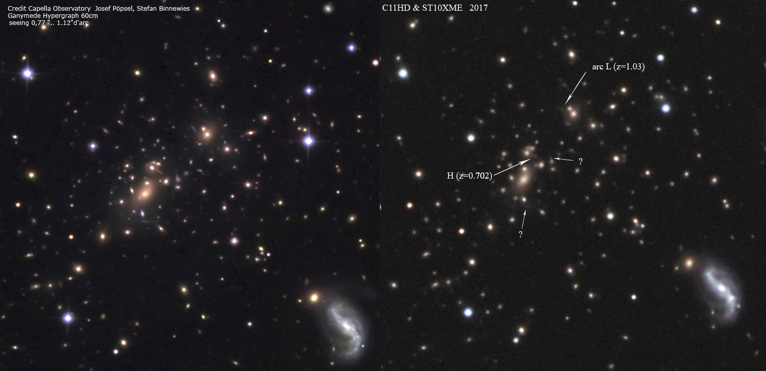

Vue globale de l'amas (champ de 20' d'arc environ), la "grande" galaxie un peu bleutée est bcp plus proche de nous et ne fait pas partie de l'amas :
Enfin un zoom sur la partie centrale de l'amas, 2 fois la full, avec un peu de rehaussement et le pointage de quelques arcs et leur redshift z, à gauche l'image de référence obtenue avec le telescope Ganyméde de l'Observatoire Capella en Crête, diffusée ici avec l'accord de Stephan Bennewies.
Les 2 images cote à cote permettent de comparer la détection atteinte. Noter que le C9 et le temps de pose de 4h30 permettent de sortir des taches trés faibles avec une certaine résolution (séparation) dans les groupes de galaxies. Je pense que la magnitude atteinte doit être entre 21.5 et 22 au C9.

@Christian : j'aime...non seulement la photo mais aussi que tu l'expliques ! Bravo donc. Quand je pense que certains considèrent qu'un SC ouvert à 10 est tout juste bon à de l'imagerie planétaire...

On devine les arcs, on les voit même devrais-je dire.
Un décalage de z=2,51 c'est quelque chose.
Converti en années-lumière ça cause mieux.
z=2.51 c'est environ 11 milliards d'al.

Tu t'es attaqué a un beau sujet et tu me bluffes encore avec ton image.
Pas mal d'arcs gravitationnels sont visibles.

Hou! c'est très fort cette image.
Les arcs sont bien là et sortent du bruit de fond.
On se rend encore mieux compte de l'incroyable difficulté avec la brute :confused:
L'image d'hubble est pas mal non plus mais quel est son temps de pose ;)

Les principaux arcs sont bel et bien présent.
Vivement l'automne pour la croix d'Einstein!

Une nouvelle fois tu nous offres une image à couper le souffle en relevant un "challenge" qui semblait quasi impossible (preuve que non maintenant) à un amateur équipé d'un matériel "standard". Par contre l'opérateur qui est aux manettes lui ne l'est pas du tout standard, c'est le "maestro"... il fallait les dénicher les arcs, et pourtant ils sont là et bien là.
Cette image est vraiment pour moi assez extraordinaire. Un grand bravo.

Romain : c'est clair que sur les brutes on ne distingue pas les arcs. Il faut en empiler au moins une cinquantaine pour faire remonter les faibles signaux. Ici sur une brute de 5mn les petites taches que l'on distingue sont proches de magnitude 20, c'est déja un bon niveau pour un ciel sous un SQM de 19.3.
J'ai posé au max 6 mn unitaires. Au dela le fond de ciel monte de façon plus sensible.
Sous un ciel bien noir des poses de 10 mn auraient probablement facilité les choses.
