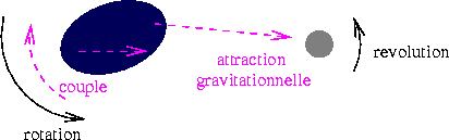

et avoir aussi en tête que si la Lune présente aujourd'hui une surface solide cela n'a pas toujours été le cas(et ce n'est sans doute toujours pas le cas de son noyau), elle était au début un immense magma déformable. Par conséquent, de même que la Lune exerce sur les océans des effets de marée, la Terre a exercé sur ces masses déformables de la Lune le même effet (6 fois plus fort compte tenu des masses respectives des deux coprs) et ce sont ces effets de marée qui ont permis aux deux corps de se synchroniser; pour arriver à la position la plus stable énergétiquement
La terre exerce sur la lune une force de gravitation (force de marée) qui n'est pas la même en tous ses points car la lune à une certaine grandeur. Ainsi, les points plus proches de la terre sont plus attirés que d'autres qui sont plus éloignés.
La Lune se trouve ainsi écartelée par la gravitation terrestre et prend une forme légèrement ovoïde.
Sur cette forme, non parfaitement symétrique, la terre exerce un couple qui va tendre à réduire son mouvement de rotation propre et à le faire tendre vers un mouvement tel que la lune nous tourne toujours la même face comme elle le fait actuellement.
Le même phénomène se produit actuellement pour la terre dont la rotation ralentit très lentement par suite des forces de marée exercées par la lune sur la terre.
Source : Wikipedia : Période de rotation
