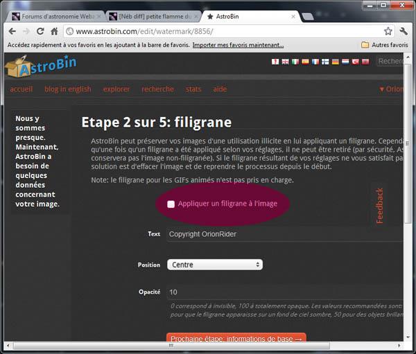

Ah, oui, tu as dû louper une manip. Le filigrane est facultatif. Par défaut il ne s'affiche pas (zone teintée ci-dessous). Si on choisit de cocher la case on peut choisir le texte, sa position et sa transparence.
Perso, je n'en mets jamais, je ne m'estime pas assez 'pro' pour ça. ;)
