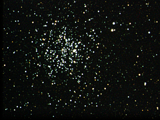

Bonjours,
Je ne suis pas connaisseur en ciel profond (non plus en planétaire), c'est mon premier essai, j'ai ciblé un amas à l'ocualire, ensuite dans le capteur, je crois que c'est m11.
Setup SW150/750 + Pla c
20 x 8 secondes et 10x 8sec pour dark.
Traitement sous iris

ton premier essai en CP n'est pas mal non plus
en effet ça ressemble à M11
il était tôt dis donc :D
la balance des couleurs est à revoir (trop de vert)
c'est sensible ce capteur: à peine qq minutes!
Merci gerard, c'était à 03h50mn TU. Ce n'était en fait qu'un test et c'est pourqoui, je n'ai pas insisté à cibler un objet précis ni poser longtemps, mais j'étais surpris par le résultat. Pour les couleurs tu as raison: trop de vert
