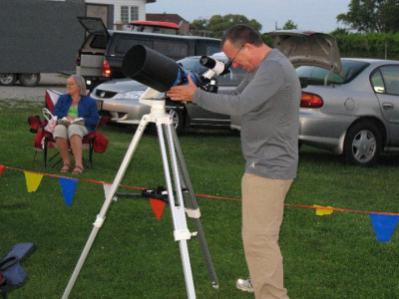

Un mak 127 sur Eq3-2 goto reste tout à fait transportable.
Cette monture pèse environ 10 kilos (monture : 6 et trépied : 4)
Le trépied est réglable en hauteur de 71 à 123 cm.
Pour le total, ajouter les contrepoids (livrés : 3,4 + 1,8 kilos).
Pour la place au sol, le diamètre d'un trépied d'une monture équatoriale et celui d'une "azimutale" monobras est sensiblement équivalent.
Pour te faire une idée, une photo jointe.
Juste un point : si ton budget est en augmentation, ne pas oublier qu'un diamètre supérieur (ex 200/1200) est accessible (voir : http://www.optique-unterlinden.com/catalogue/produit/m/0/p/OR054). Avec ce type d'instrument, pas plus de problème pour le déplacement (démontable en 2 parties : tube et "base") et occupation d'une surface au sol inférieure (voir photo).
