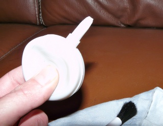

Lenspen c'est le mieux pas cher sur Ebay 5 Euros voir moins
Nettoyage en douceur et garantie sans trace de produit car nettoyage avec le pinceaux de soie pour les poussières et dégraissage avec le tampon au carbone
résultat final ZERO traces et pas de risque d'avoir du liquide entre les lentilles qui oblige un démontage total de l'oculaire
J"effectue cette opération depuis 3 ans et mes oculaires sont toujours nickel
Fab
Lenspen c'est le mieux pas cher sur Ebay 5 Euros voir moins Nettoyage en douceur et garantie sans trace de produit car nettoyage avec le pinceaux de soie pour les poussières et dégraissage avec le tampon au carbone

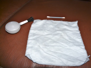

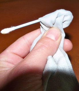

pour moi le nettoyage c'est comme ça:
le matériel (pas cher 10e le tout sans compter le coton tige oula ça grimpe vite ^^)
une fois la poussière enlever a l'aide du pinceau , un coup de soufflette
et intervient le fameux "ohhhfff" pour former de la buée a l'aide de son souffle (très technique d'ailleurs :be:)
et nettoyage a l'ancienne comme ceci
et hop re pti coup de soufflette et c'est bon
désoler pour la technicite de certains propos :be::be::be:
