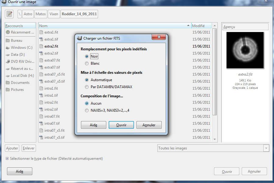

Merci pour les infos, mais cela ne marche pas sous Gimp, Deepskystaker non plus.
J'ai laissé un message à Pierre Astro, pour voir si il y a un problème de mon côté.
