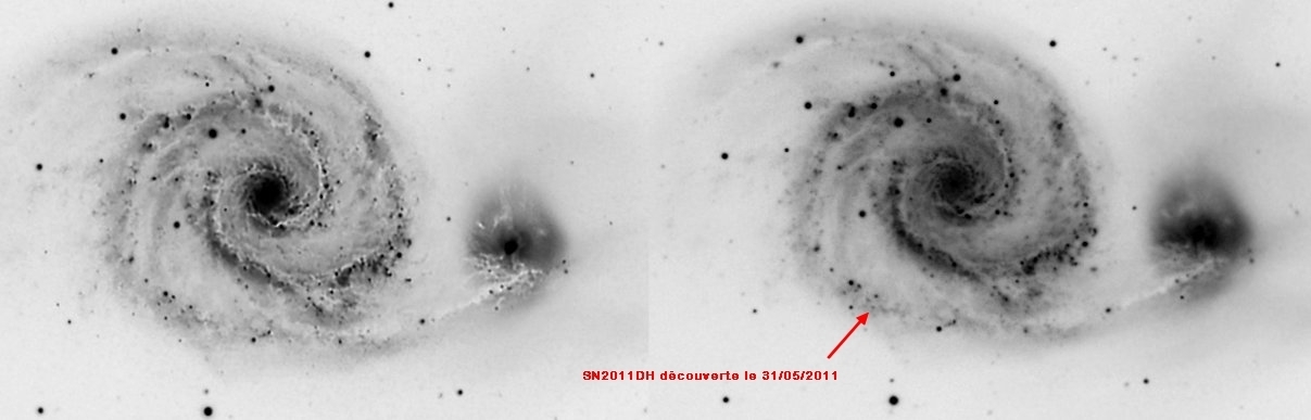

Bravo pour cette image qui est superbe. Je me suis amusé à rechercher la superNova découverte le 31 mai 2011. je l'ai retrouvé , en comparant ton image avec une image de la même qualité trouvée sur le web , voici le résultat . à droite ton image

Astro31 : trés bien ce repérage de la SN, il faut dire que mon image est un mixage de 2 séries de prises de vues, mars 2011 et début avril 2012.
Je ne pensais pas qu'elle puisse encore se voir actuellement.
