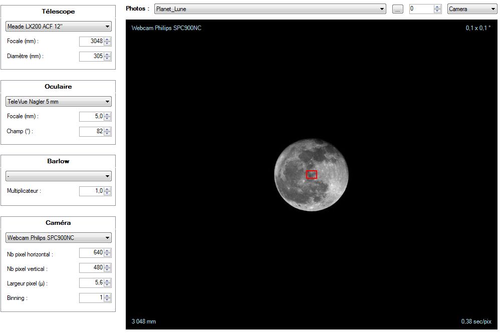

Du coup je serais assez interessé par la manière dont tu calcul les surfaces visibles dans le ciel avec les données focale, et taille de capteur. De cette manière je pourrais avoir une meilleur idée de ce que je peux réellement photographier en l'état.
Tu peux essayer avec ce petit logiciel bien pratique :
http://www.gentibus.com/AstroMatos/
Niveau cadrage, voilà ce que ça donne la spc 900 avec ton scope
