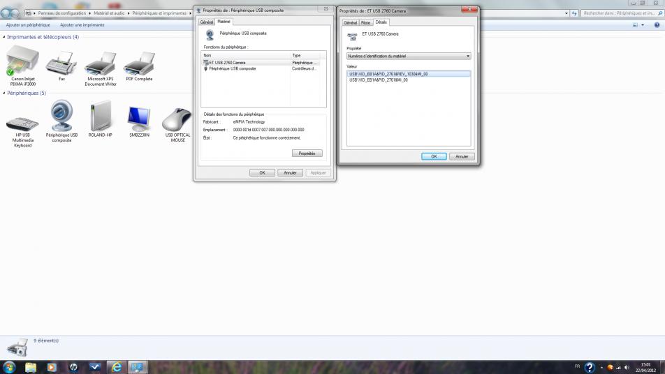

Purpose, merci mais difficile d'identifier le pilote sans en connaitre son nom. Tu peux facilement trouver sa version mais pour le reste .... Yves bonne idée je vais l'installer sur mon PC en XP et essayer de récupérer ses identifiants.

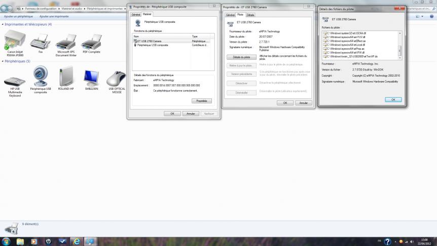

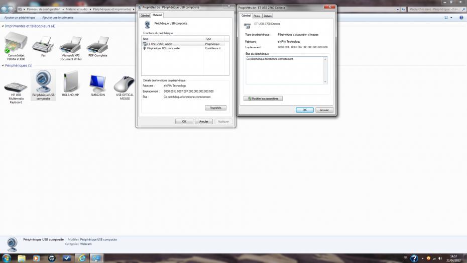

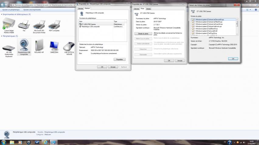

peut etre que comme ça ,ça va t'avancer,je ne sais pas ou chercher exactement.J'ai fait des copie d'écran avec le panneau de configuration mais je ne sais comment les joindres.J'espere que ça a marché

bonjour, avec les identifiants de purpose j'ai trouvé cette page, mais c'est un driver pour vista, je sais pas si ça fonctionne sous seven.

Décidément elle me résiste !!! Yves, j'avais trouvé cette page aussi mais ça n'a rien donné. Purpose, sur ta capture d'écran je n'arrive pas à lire les noms des fichiers dans le détail des fichiers pilote. François pourquoi pas je suis preneur.

Sur le détails des fichiers de mon pilote il y a bien:
C:\Windows\twain_32\USB2800\et TwnXP.ds

je te copie l'intégralité de l'appelation des fichiers pilotes:
C:\Windows\system32\drivers\etDevice64.sys
idem....................................\etFilter64.sys
...........................................\etScan64.sys
...........................................\ksthunk.sys
C:\Windows\system32\etEffect64.ax
idem........................\etLocal64.dll
...............................\etProp64.ax
................................\etUSDS64.dll
C:\Windows\syswow64\emYUV.dll
................................\etEffect.ax
................................\etLocal.dll
................................\etProp.ax
................................\etVFW.dll
C:\Windows\twain_32\USB2800\etTwnXP.ds
Attention,c'est etTwnXP.ds et non TwnXP.ds

Oui c'est ce que j'avais relevé sur les captures d'écran que tu m'avais fait suivre. Je t'avais expliqué par MP comment copier les fichiers. clic droit sur le fichier et dans les propriétés désactiver la lecture seule dans les attributs. Il faut bien évidemment avoir ouvert une session en administrateur.
