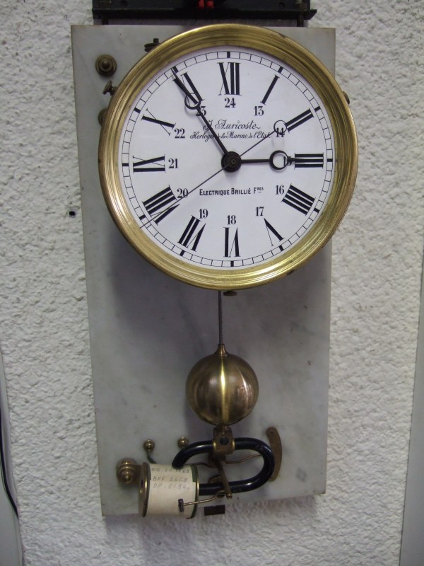

la décoration de la salle de la 230 touche à sa fin. Il manquait un élément pour finir la reconstitution historique et je viens de l'acquérir. Il s'agit d'une pièce de collection en parfait état de fonctionnement. Ce n'est pas exactement la même qu'à l'époque de RB mais sa grande sœur.
Il s'agit d'une pendule électrique Brillié. C'était à l'époque une référence en matière de précision.
C'était la pendule de l'Observatoire de Paris et Redmond avait évidemment exactement la même.
Elle sera en T.U. Elle fonctionne en 4,5v et sera bientôt mise en route (un horloger doit venir la démarrer - branchement, balancier).
L'originale est visible là : http://www.lalunetteduperejosset.com/galerie_passe.html
Celle-ci est légèrement plus grande. Surtout, mis à part le fait qu'elle doit fonctionner comme à l'époque, la chose à laquelle je tenais était sa date mise en service; et là, on est pile dans l'époque : 1932. Je suis assez content de moi, car au bout de deux ans de recherches, je suis vraiment arrivé au plus proche de ce que je cherchais.

Brillié : http://www.mridout.force9.co.uk/ecw/brillie.htm

Excellent Jibé, j'adore le mélange de technique brute et apparente, accompagnant les belles arabesques des aiguilles.

Bravo pour l'acquisition de ta belle horloge électrique "Brillié" modèle 1932.
Ces horloges électriques "Brillié" étaient celles qui trônaient dans toutes les classes (de la maternelle à la Troisième) dans mon école d'enfance... :wub: :wub: :wub:

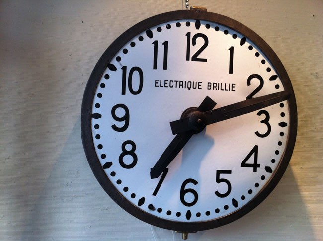

The Brillie Master clock was a French invention which was used by the Paris Observatory to transmit time signals to slave clocks. It has a 1/2 second pendulum made of Invar with a horse-shoe shaped magnet as the bob, one pole of which passes through an electromagnet, and a brass sphere above, which is mounted on a threaded part of the rod and is used to rate the clock. This clock has the names MAGNETA and BRILLIE FRERES on the dial.
Si je comprends bien il y'a une horloge maitre qui était chargée de rythmer les autres.
C'est quoi le petit bidule en bas, un réglage fin d'avance/retard comme sur les vieux réveils ?

Je pense effectivement que c'était l'horloge maître. On calait les autres sur l'heure qu'elle donnait (un peu comme un régulateur à balancier, mon rêve. La pendule que se devait de posséder tout horloger digne de ce nom).
Chez Redmond, quelle heure indiquait cette pendule ? Je ne sais. Peut-être l'heure sidérale ? Personne n'a pu me renseigner.
Ce que je vais faire faire à cette pendule, une fois de plus, je ne sais. Ce qui est sûr c'est que c'est un horloger qui va venir me la mettre en route et me donner ses prescriptions en matière d'entretien et d'utilisation. C'est un engin très particulier et je veux l'utiliser pour ce qu'il était et le transmettre intact à mon successeur.
Maintenant qu'il est à l'Alifant, il n'en bougera plus. (Pis au prix que ça me coûte ces plaisanteries, ça a intérêt à marcher, non mais des fois …).
Oui, le p'tit bidule en bas sert à ça.

L'heure sidérale ce serait vraiment bien.
D'abord parce que ce système mécanique permet facilement de le faire et qu'avec l'invar qu'il a dans le buffet il devrait rester stable dans le temps.
Ensuite parce que c'est plus rigolo.
Et enfin parce que quand tu auras des visiteurs ça permet d'expliquer très facilement ce qu'est AD d'une façon pratique et que même un gamin de 6 ans puisse piger.
Avec un énaurme cherche étoiles, un beau globe céleste ou une belle carte ça passe encore mieux.
