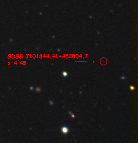

Champ du quasar. C'est la zone de l'image en bas à droite, avec ses imperfections dues à la formule SC.
En haut l'image SDSS, en bas celle du C9 rehaussée et agrandie :
Source SDSS :
http://cas.sdss.org/astro/en/tools/explore/obj.asp?id=587732152572248262
Les QSO à z>4.0 sont rares (3 à 4% des datas SDSS) et trés difficiles à détecter par les amateurs (magnitude >= 23)

Pour le quasar, ça fait vieux à 4,45, tu l'as bien cherché, fallait le voir, mais il y est, à peine plus gros qu'un pix.

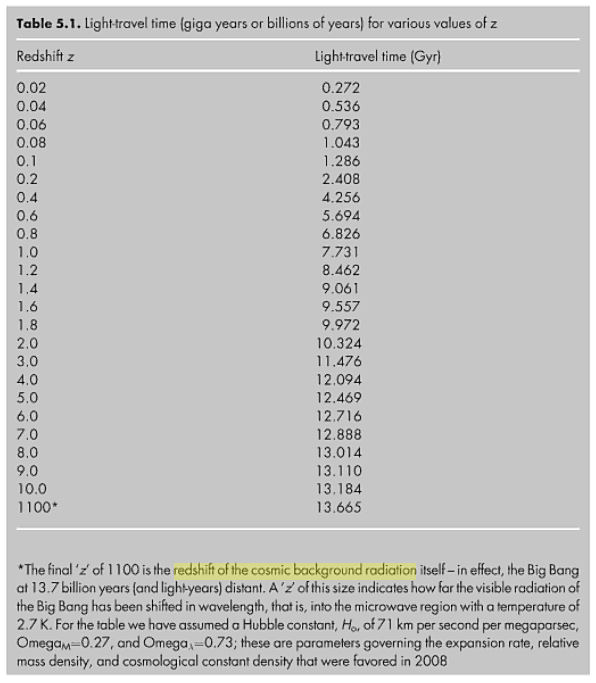

La distance, c'est complexe Serge, ca dépend si tu veux savoir combien du temps la lumière à voyagée, à quelle distance était l'objet au moment de l'émission, à quelle distance elles se trouve actuellement... voie ce site bien sympa :
http://atunivers.free.fr/universe/redshift.html
D'après la courbe verte les photons auraient voyagés env. 12Milliards d'années, je pense c'est de cette notion qu'en parle le plus comme dans le tableau de G33.
Actuellement la bête serait à 25Milliards d'années.
Au moment de l'émission des photons elle était à "seulement" 5Milliards d'AL. Tel qu'on la perçoit il parait être beaucoup plus lointain et je pense qu'une galaxie à la même distance on ne la verra pas, il faut bien ces montres pour envoyer un tel éclat aussi loin.
J'espère ne pas dire des conneries, mais c'est ce que je comprends à l'aide du tableau du lien cité.

Gérard : oui j'avais posté ce tableau, je me souviens. Mais comme précisé par Pfil les distances peuvent varier un peu selon les modéles... Bon, nous ne sommes pas à 200 millions d'AL pres..
Cet objet est proche de magnitude 20, ou un peu plus. Donc détectable sur les images de la 3198 pour ceux qui l'ont déja faite.
Sur l'image de mon Atik on ne voit rien... mais ça dépend aussi du seeing.
En principe on dit que la détection est effective quand le rapport signal/bruit est de 3 environ.
Ici je suis à 2.83 sur l'image finale sortie Iris, c'est donc une détection juste juste... l'objet est sur le coté, dans une zone affectée par la courbure du Celestron malgré le réducteur correcteur. D'ailleurs la différence est déja marquée entre la FWHM X et Y :
