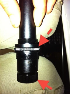

je voulais re régler mon viseur polaire !
je choisi un pilonne éloigné et quand je règle la map du réticule l’arrière plan est complètement flou !
du coup c'est pas évident !
je démonte tout et là la bague est bloqué !
c'est bien la bague cranté que je doit tourner ?

Il y a pour la netteté deux réglages:
- celui du réticule, avec la large bague crantée
- celui au loin, en vissant/dévissant le corps que tu tiens entre les doigts. La bague crantée étroite sert à bloquer la position ou à donner du jeu.

syncopatte c'est le tuto que j'ai déjà suivi mais la bague et bloqué !
j'y suis allé à la pince étau et impossible de la dévisser !
ce qui ma semblé étrange c'est que de jour en visant une montagne à plusieurs kilomètres en touchant la bague du réticule j'avais ou le réticule ou l’arrière plan nette que de nuit j'ai réussi à avoir les 2 bien nettes
et mon problème et réglé car j'ai réussi à régler mon viseur correctement

j'ai voulu régler mon VP polaire de jour mais vu que la bague de MAP à l'intérieur est bloqué c'est ou le poteaux électrique ou le réticule qui est nette donc aucune précision dans le réglage vu que je vois flou !
donc j'ai essayé de nuit et là tout est nette juste en ajustent la bague de réglable du réticule !
donc j'ai pu régler mon viseur polaire avec précision même si c'est moins évident que de jour
c'est plus compréhensible ?
j'ai bien compris allioth mais la bague du haut est bloqué !!
donc je vais laisser ça comme c'est, ça à l'air d'aller !
