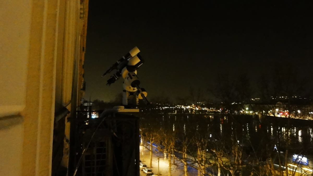

Ok, je m'excuse de ne pas parler français - pas encore. Je vais utiliser google pour vous en dire plus au sujet de la 'Sky Crane'.
Je n'ai qu'un petit balcon, 80 * 80cm donc il n'y a pas de place pour un trépied, et je ne veux pas porter mon équipement là-bas. J'ai donc créé cette chose dans la cuisine(!!), et cela me permet de rouler tout en un seul appareil sur le balcon. J'aime Castorama! (Ils m'aiment ...)
Il dispose de trois prises électriques demi-tonne qui lèvent et aligner 'The Crane' afin que je puisse l'alignement polaire avec boutons seulement. Le tout pèse 230kgs et j'ai dû mettre une plaque d'acier sur le sol de l'appartement afin de protéger le plancher!
Il dispose de deux convertisseurs de puissance, batterie, éclairage LED rouge multiple, un industriel hub USB, et tous les connecteurs sont de type XLR. Très fiable. La portée alignement polaire a un appareil photo et un petit écran LCD pour faciliter l'alignement.
Mais ça marche! Voici une photo d'un test. Tous les câbles passent à l'intérieur de la monture. Conception très intelligente par Astro-Physics.
Un jour, j'espère mettre un réflecteur 300mm sur elle.:p

Nom d'un chien incroyable !
En plus malgrè le porte à faux, j'ai l'impression que tu as bien maitrisé les possibles flexions, ou en tout cas essayé. 250Kg l'engin ça doit aider. A ta place j'aurai peut-être mis encore plus gros sous la platine, ou des traverese mises verticalement pour casser la flexion à cet endroit, mais peut-être n'est ce pas utile.
Il ne reste plus qu'à commercialiser la chose, y'a peut-être un marché ! A vendre avec des bons filtres pollution lumineuse toutefois :).

Je vous remercie!:)
Je ne suis pas ingénieur, donc je l'ai fait tout à fait solide. Il semble que mince par rapport à la monture, mais il vous suffit de le toucher pour se rendre compte qu'il ne bouge pas d'un mm.
Le centre de gravité du support est seulement de 25 cm sur des barres verticales et la section transversale du métal portant la charge est actuellement 1280mm2. Cela équivaut à 22 boulons M10. Bien sûr, vous pouvez plier cela, mais il faudra une charge plus élevée. Je n'ai pas été en mesure de détecter toute flexion du tout.
En outre, il ne va pas soudainement plier ou casser, sauf s'il est soumis à une chaleur intense - Je ne suis pas nerveux.B)
Mais personne n'achèterait de toute façon haha - je vais le garder!

pourles gens qui ne peuvent utiliser que leur balcon, c'est un très bon concept (encore faut il vérifier que le balcon supporte le poids, les balcons hausmaniens risquent d'abandonner avant les 250 KG sur si peu de surface! :) )
